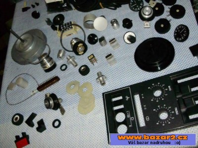

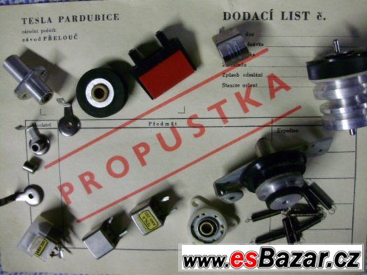

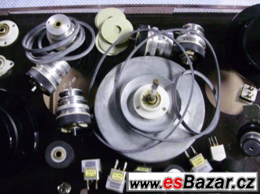

#6 Příspěvek od sinclair »
fotka 04 hned nad hromádkou těch pružinek
fotka 03 vlevo od nažloutlých filcových kroužků
fotka 02 vpravo od unašeče
fotka 01 nad příponou .cz
