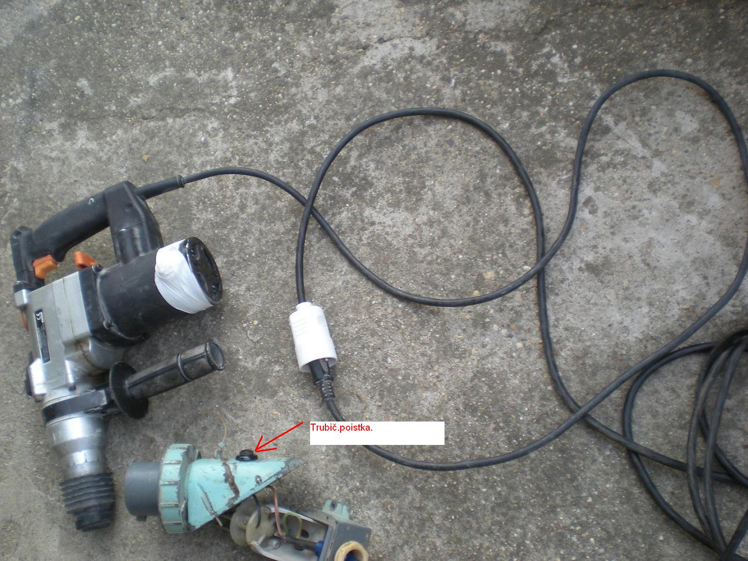

Kedze mam od suseda na chalupe teraz el.380V /16A a budem priklepovov vrtackov 850W vela sekat ,urobil som na redukcii kabla 380V/230V trubickovu poistku 6A.Je to bezpecnejsie ako mat tuto vrtacku na 16A,Na 850W by mala stacit 6A poistka.Nie je to proti neakej vyhlaske?dik.

#2 Příspěvek od Celeron »
Trubičkový pojistky nemají požadovanou odpínací schopnost při zkratu. Pokud v ní není písek, tak snad jen 35A. Nejhorší jistič má 4500A.
Už se mi jednou stalo, že pokud se dobře rozstříklo vlákno pojistky na skle, tak měla přerušená pojistka odpor kolem 10 kiloohmů a fázovka za ní vesele svítila.

#3 Příspěvek od MetalGod »
Každopádně tak by se to mělo chovat jako zařízení vybavený pojistkou, což není nic špatnýho. No, možná by ale byl praktičtější 6A jistič.

#4 Příspěvek od tiktak1953 »
Takze poistku s pieskom.Ale max.10A na tych 850W nie?Nieco na tom je pravda,ale to uz su min ampere.Nemam problem urobit aj s isticom tu redukciu.Alebo ten kabel 380V od suseda dat do maleho rozvadzaca z 380 a 230 zasuvkami na chalupe a z tadial uz priamo priúpojit tu zbijacku.Nemate niekto zo slov.pouzite zasuvky,zastrcky na 380V/32A alebo 230V aj poskodene ktore by som poopravoval.
Na chalupu aj prachotesne zasuvky ,prach.tesne vypinace haciake diely s ktorych by som nieco skopmpletizoval.Tak vsetko skladam ,mam nic si nemozem dovolit kupovat.CYKY 3C(5C(kable kusky aj 3 či 5metr.Mam aj teraz papriku,kapustu,vino,palenku.zemiaky za to.

#5 Příspěvek od MetalGod »
Když už dojde ke šlusu a odpor přívodní kabeláže nebude obrovskej, třeba víc jak 20Ω, nemělo by to vadit.

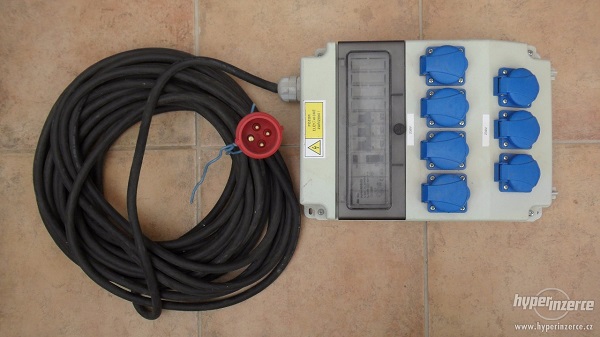

#7 Příspěvek od Artaban001 »
tiktak1953 píše:Kedze mam od suseda na chalupe teraz el.380V /16A a budem priklepovov vrtackov 850W vela sekat ,urobil som na redukcii kabla 380V/230V trubickovu poistku 6A.Je to bezpecnejsie ako mat tuto vrtacku na 16A,Na 850W by mala stacit 6A poistka.Nie je to proti neakej vyhlaske?dik.
Je. A proti několika.
1. Takhle na "hulváta" s tím párkrát křápneš a pojistkový pouzdro bude to, co Tě pokope.
2. Pojistka 6A je vhodná tak akorát na světlo. 10A nutnost, 16A je lepší
3. Pojistka, zvlášť přístrojová je nevhodná. Dost často Ti u ní dojde po přepálení k rozpadnutí. Volil bych jistič, ten můžeš nahazovat podle libosti.
4. provedení - Tak takhle ne. Dělá se to formou menšího rozvaděče - tak zvaný "antoníček", do kterýho přivedeš těch 400V. V tom rozvaděči je jistič a chránič a příslušný rozvod na třeba víc zásuvek.
V příloze máš vyobrazen jeden pro představu, abys věděl, jak vypadá - udělat si jej můžeš i sám a jednodušší - jde o provedení

#10 Příspěvek od Achab »
Na tom obrázku z Hyperinzerce je rozvodnice určená pro pevný přívod min 4×10mm²Cu která se běžně prodává bez kabelu. Inzerent k tomu proti předpisům dal slabší čtyřžilovou šňůru s čtyřpólovou vidlicí. Čili je to bastl. Pohyblivý přívod menšího průřezu by musel být pětižilový včetně vidlice.
Podobně výše uváděná čtyřpólová kombinovaná zásuvka 3×400/1×230V - sice se prodává ale u nás jsou povoleny pouze pětikolíkové. Prodejce to pochopitelně uvádí spíš vyjímečně.
