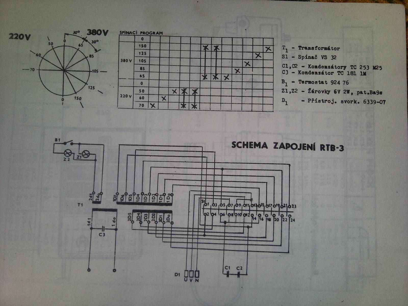

zváračka TMB 125-1
zváračka TMB 125-1

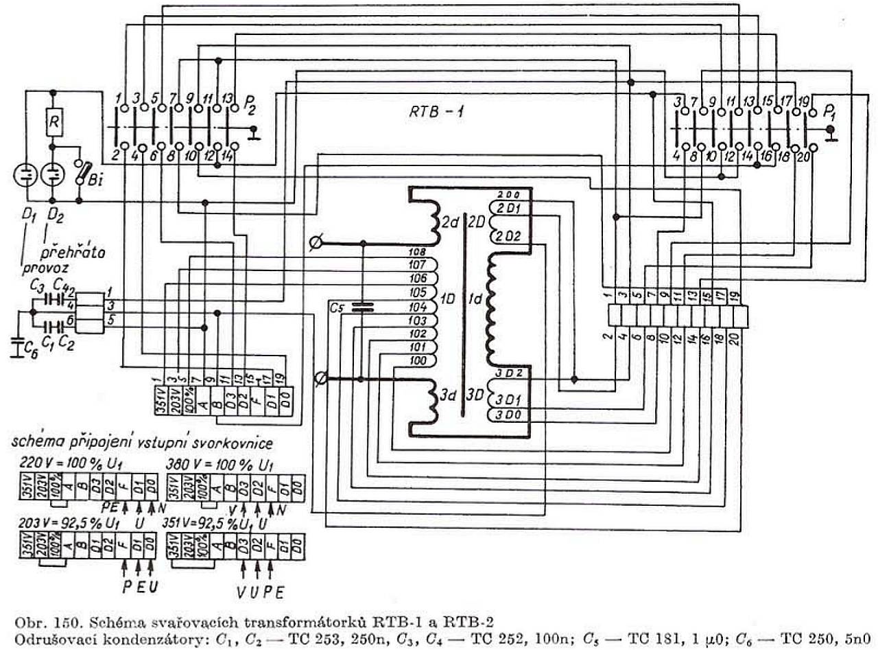

a lepší je použít kondík na vyšší napětí, nějaký krabicák . . .
je to schema jiné svářečky, ale je to velmi podobné . . .
dvě různá schémata, stejný kondenzátor . . .
RTB-2 schema.jpg- (171.06 KiB) Staženo 849 x
RTB-3 schema.jpg- (159.51 KiB) Staženo 709 x
ok1hga píše:a místo keců . . .
. . . odpoví mi někdo jak to bude s vinutím v rezonanci ?
Nejedná se o sériovou rezonanci, kdy proud přes vinutí trafa dosahuje (teoreticky) nekonečné velikosti a tím i (nekonečné) velikosti napětí na vinutí.
Jde o paralelní připojení C k vinutí, takže i případná paralelní rezonance se neuplatní na zvýšení napětí - není - liž pravda?

Ty RTB jsem neskenoval já, to se pozná na první pohled.
EDIT: Díky za upozornění, ok1hga, opravím si to. (Není to chyba skenování, mají to špatně už v tom výtisku.)
(Nemusí mít platnou revizi.)
všechno je to stejné, jen ten tvůj scan má chybu
TMB 125-1_schema.gif- tady ta chyba už není . . .
