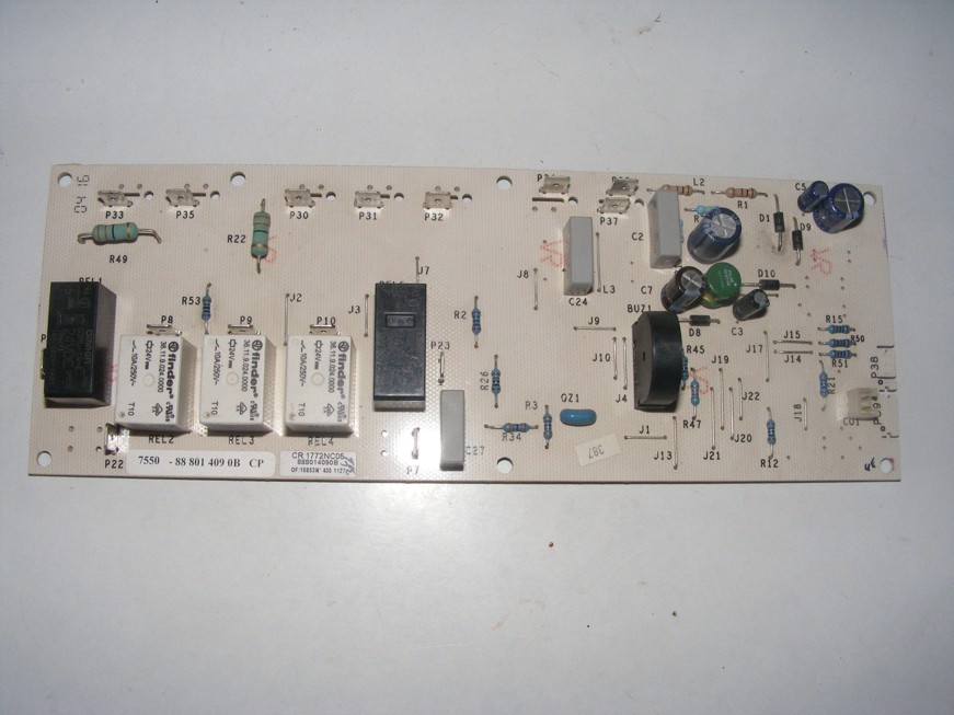

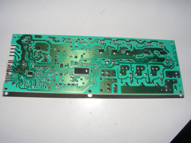

Neměl někdo na opravu tuto troubu, nefunguje mi u ní termostat. Teplota jde zadávat, ale nereaguje na dosaženou teplotu a topí dál. Čidlo je v pořádku, když je odpojím za provozu, trouba vypíná do OFF, odpor čidla se mění s teplotou z cca 80k na 3k. Na desce by mělo relé 5 odpínat nulu pro všechna tělesa, relé není spečené a budící tranzistor je také dobrý ,vstup je z ST72C254.
díky za případnou radu.

párkrát jsem tuto desku opravoval i když jinou závadu, mám obavy aby nebyl problém v tom MCU

Co tak ještě projít cestu od teplotního snímače k MCU a proměřit odpory?
Na zkoušení se dá ještě vyměnit NTC za potenciometr a celou elektroniku takto přezkoušet na stole - potenciometrem simulovat nahřívání trouby a hlídat, kdy (při jaké hodnotě odpru a jestli vůbec) se odepne relé. To, že při odpojení čidla začne vyhazovat trouba chybu ješte nemusí znamenat, že je čidlo v pořádku - bohužel ale neznám hodnoty tohoto čidla, takže nemůžu soudit, jestli je OK - jedině tak zkusit podle označení čidla najít nějaké info.

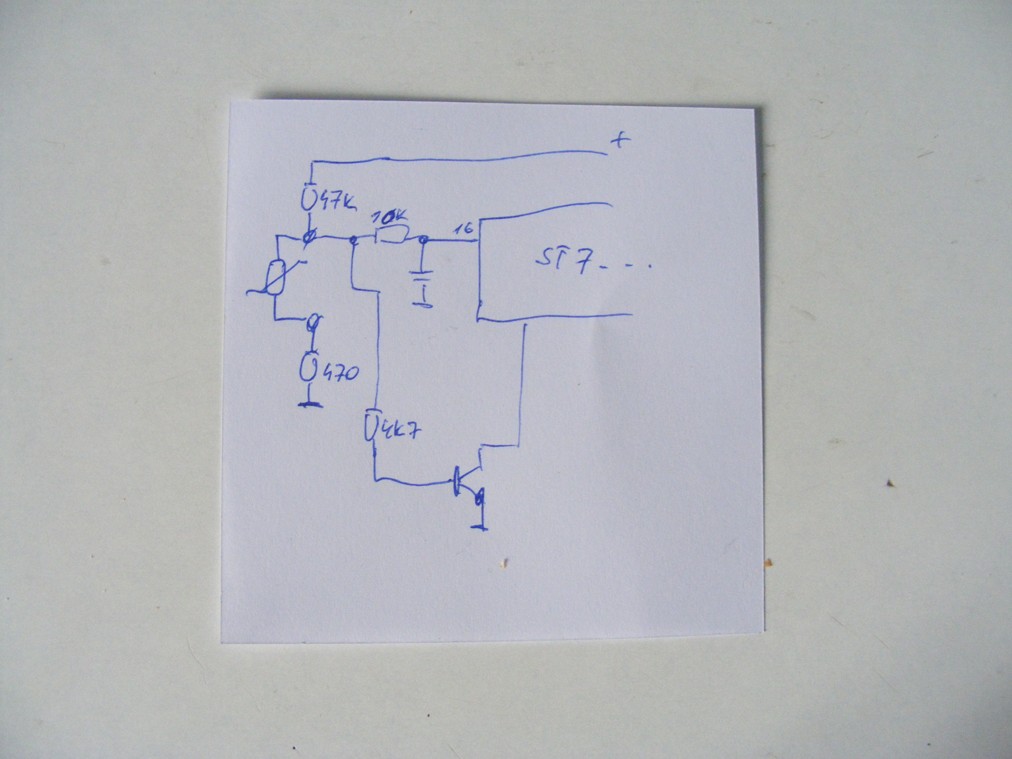

Tam toho k měření moc není, odpory a C jsou dobré, ten tranzistor sleduje tu přítomnost čidla a jak jsem psal výše čidlo změnu odporu vykazuje.

To je sice pekne, ze sa odpor cidla meni - otazne ale je, ci v spravnom rozsahu.
