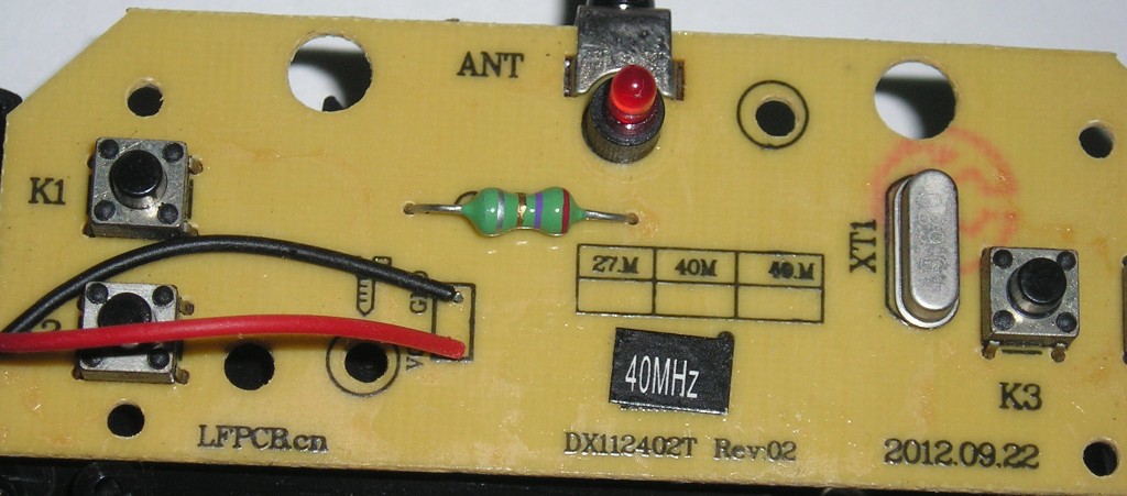

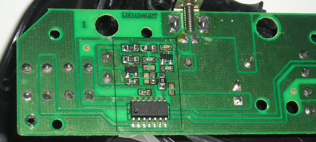

#5 Příspěvek od starecd »
Člověk by přepokládal, že vyšroubuje 4 šroubky a vypadne podvozek, ale to ne.
(116.72 KiB) Staženo 148 x
(133.89 KiB) Staženo 151 x

#6 Příspěvek od ohryzek36 »
Má ten IO nějaké označení?
Moc nepomůžu, ale soused mi tak před půl hodinou říkal, že mi donese něco podobného na opravu (se stejnou závadou - "je to rozbité"), tak abych věděl, co očekávat.

starecd
Příspěvky: 2877
Bydliště: kousek od Zlína
#8 Příspěvek od starecd »
LOG TX2 1240 a přijímač LOG RX2 1242. Osobně to spíš typuju na ten krystal či rezonátor. Ten se u nás běžně sehnat nedá, pokud jsem googlil správně.
Závada je v tom, že nefunguje nic, svítí pouze LED na vysílači.

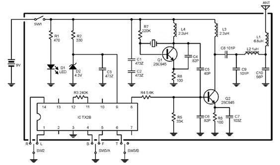

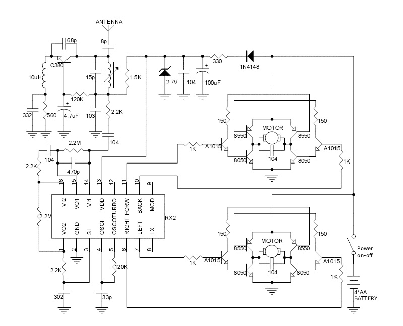

Přikládám obvyklé zapojení ovladače s TX 2B a přijímače s RX 2B.
Většinou bývá problém v prodrátování, ve spojích.

starecd
Příspěvky: 2877
#14 Příspěvek od starecd »
Spoje každopádně propájet a já jsem vyměnil kompletní kabeláž, protože původní je na prd, po 5minutách ostré zkoušky odpadl drát od motorku pohonu a to už mě fakt nasr.......
