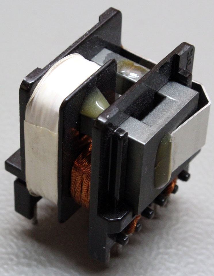

Mám tu jedno trafo na feritu neznámo z čeho. Zaujalo mě jádro, protože má čtyři "střední sloupky". Jsou na něm dvě vinutí a sdílejí jen 1/4 "sloupků". Jedno vinutí je celkem tlustý lanko s indukčností 40 µH a druhý zas dost tenkej drátek 1,7 mH. Je mi jasný, že je to kvůli slabé vazbě, ale proč by někdo chtěl slabou vazbu na trafu, aby bylo měkký? K čemu to mohlo sloužit?

Není to nějaká přesytka (transduktor) z H rozkladu CRT monitoru?

Těžko říct, CRT jsem už nebrakoval fakt dlouho. Řídicí vinutí by bylo asi to silný co?
#4 Příspěvek od ZdenekHQ »
Řídící vinutí je to slabý, řízené a proudově více namáhané je to, co je motaný (většinou) VF lankem.
Mrkni sem: https://cs.wikipedia.org/wiki/Transduktor

Už je mi to jasný, já jsem jen mlhavě tušil princip. Dík.

neviem preco ale hned na prvy pohlad ma napadlo trafo z mikrovlky ktora ma uz spinany zdroj vysokeho napetia, ake je to velke?

Maličký, jádro je 17x17x25.

Není to trafo z VN zapalovače k nějaké velké výbojce, nebo přímo měničové trafo k VIP HMI ?

Myslím že už som takéto niečo videl v laserovej tlačiarni.
