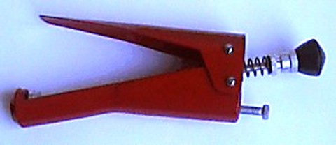

glue gun.jpg- Dávkovač lepidel - tohle znám a mám...
- (3.44 KiB) Staženo 96 x

http://www.davkovanie.eu/davkovanie/ind ... bal=&lang=
Skusil by som hľadať u súdruhov v Číne.
Pozdravuje Vás Martin
Ve skladu se jim válí kde co.
A tyhle ruční dávkovače jsme od nich kdysi brali, i když už to bude minimálně 15 roků.
Já si jinak dávám trochu RMA7 do malé stříkačky, zbytek schovávám v ledničce. Tak mám jistotu, že pasta nadměrně neztuhne. Ze stříkačky, na které mám zakrácenou růžovou jehlu (cca 1mm), se to vytlačuje v pohodě.

Zajímalo by mě, jak se s těma vytlačovačema pracuje. Ono ta stříkačka v ruce se celkem dobře drží i přesně dávkuje, bojím se, že s tím mechanismem bych nebyl tak přesnej. Sice to není až tak třeba, ale přece.
Jen je dobré nechat pastu odležet při pokojové teplotě, jinak hrozí její vytlačení kolem pístku tuby (když je moc ztuhlá z lednice).
Cínovou pastu jsem tímhle nikdy neaplikoval, s tou mám zkušenosti jen při celoplošné aplikaci přes šablony.
