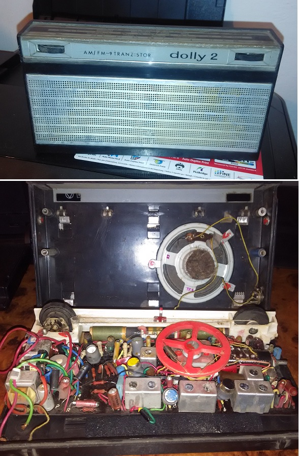

Měl by někdo k mání zadní plastový kryt a reproduktor z trans. radia Dolly ?
Popř. vrak tohoto radia ?
Má žena dostala toto radio k 18. narozeninám (1968) a zub času na něm zapracoval, chtěl bych ji ho zprovoznit , tyto dvě věci se musí ale vyměnit, aby to k něčemu vypadalo. Všechny reproduktory, které jsem zkoušel, jsou vyšší a ten zadní kryt nejde dovřít, navíc je poškozen.
Díky.

OK, ta Dolly se dá někde na bazoši sehnat . Všiml jsem mimochodem si, ža na el. kondenzátorech je bílá čepička, jako z umělé hmoty. Takže jsou v háji ? Nebo se to tak dříve dělalo ?
elektrosvit
Příspěvky: 2517
#8 Příspěvek od elektrosvit »
Pokud není v okolí kondíků patrný únik pracovního média (nažloutlé fleky nebo bílá jinovatka), čepička drží a rádio bez problémů hraje, nech je tam. Jakou máš verzi? Ve trojce byl reproduktor s jinou impedancí.

Jak jsem psal, je tam ARZ 081 8 ohm.

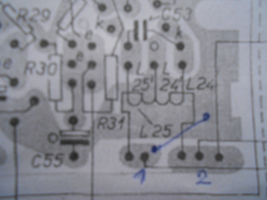

Tak jsem potřebné díly sehnal radio už hraje. Ale při zapojení reproduktoru jsem zjistil, že pokud propojím vývod č.1 se zemí, hraje podstatně silněji. Asi je někde chyba, že ?

Propojením "vývodu 1" se zemí zkratuješ část vinutí výstupního autotransformátorku. Pozor, ať si nezničíš koncové tranzistory. Nech to tak, jak je to z výroby.
