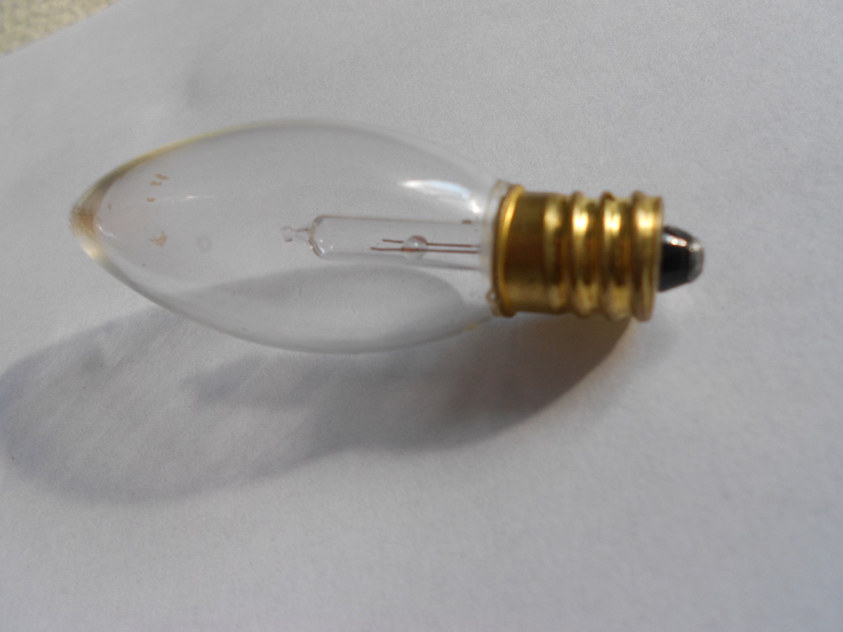

Zasílám foto, ale nevím zda to nějak pomůže. Žádné značení na ní není, bude to nějaká Čína, ale jak jsem uvedl, musí být do max.4.5 V a závit zřejmě atypický.

Tak tohle může být nějaký silně atypický závit, možná E12, pochybuji, že něco takového je vůbec v Evropě normalizováno, silně to zavání asijskou produkcí, co já vím....
Ale co vím jistě, tohle u nás žádný velkoobchod elektro nevede, takže ani v maloobchodě to nekoupíš, jedině tak u ťamanů, jenže u nich jsem nikdy žádné náhradní díly v prodeji neviděl.
Zkusil bych to předělat na trpajzličí žárovku E10 nebo na bílou LEDku :idea:

Hele, to vypadá, že fakt se může jednat o závit E11, nebo E12 (to neumíš změřit šuplérou?)
Problém je, že se spíš používá v USA, a sice na 120V.

Ano, ta "do baterky" má závit E10 a mignon je E14 - tedy to bude E12.
Předělej to na síť 230V a třeba tady máš žárovku :wink:

Hele, ALE je na 12V a příkon má 25W (nicméně by jistě neměl bejt problém provozovat ji na napětí nižší).

Rozbit povodnu ziarovku a zo zavitu vyrobit redukciu na nejaky standardny.

ale ta cena je na 3V
nebolo by to jednoduchsie prerobit na LED?
rnbw: nemusi rozbijat su aj redukcie

Vykonej desatero kovoboží, ať dosáhneš věčnýho světla 8)
1) sežeň, nebo si kup potřebný množství takovejch žároviček (ale lepší jich koupit o trochu víc, kdyby se další krok nepovedl)
2) Opatrně z nich upiluj baňky, těsně u krčku
3) Křápni stávající E12 žárovky a vydlabej z nich vnitřek
4) Kup si pár bílejch LED s vysokou svítivostí, např. tyhle
5) u LED upiluj opatrně vrchlík, ať má plochý čelo, pak je zdrsni jemným šmirglem i po obvodu
6) Připájej LED dovnitř E12 objímek, a sice anodou na střední vývod (katoda má z boku plošku a má delší vývod), a to tak, aby byla do objímky zpola zapuštěná
7) napatlej LED žlutou fixou, objímky zakrytuj upilovanejma baňkama. Ty přilep až tehdy, až si ověříš, že to funguje
8) Jak vedou do objímek 2 dráty, jeden přeruš a mezi vzniknuvší konce dej odpor, dejme tomu 470Ω - 1kΩ podle potřeby - tak proveď i u ostatních objímek
9) 2 mikrotužky nahraď 9V baterií
10) zapni to
— Winston Churchill

Představ si vánoční stůl - kapr, salát, vánočka, cukroví, ňáký pitivo, svícen, dráty, to všechno na vyzdobeným ubruse... moment... dráty?!
Krom toho by to mohlo aspoň zdánlivě vypadat jak plamínek, tzn. ne jako malá kukuřice. Nemusí to svítit jako blázen, ale mohlo by to svítit od 9V baterie čerstvě nabitý (cca 10.5V) po vybitou až na ňáký 3V, s nízkým příkonem (max. 700mW).V případě, že si tazatel spáchá jednoduchej proudovej zdroj, bude LED svítit v rozsahu 10.5V - cca 5V téměř konstantním jasem.
