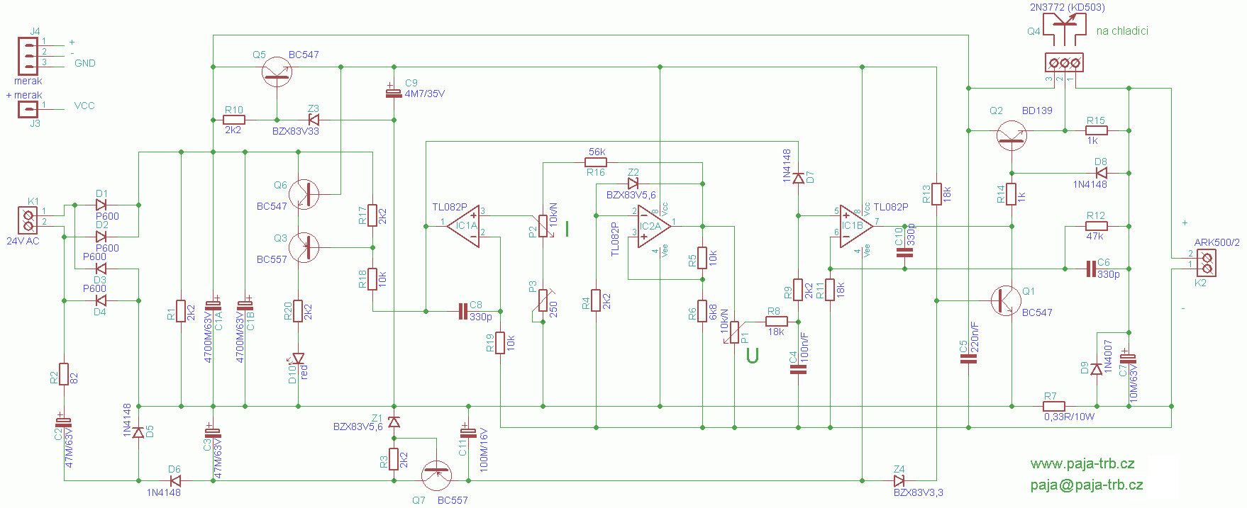

Rozhodl jsem se zbastlit si nějaký zdroj, doporučily by jste mi tento:
Obrázek
Obrázek
Obrázek
Obrázek
Obrázek

Nedoporučili bychom ti tento. Trafo 24V 3A je dost tvrdé a napětí pro napájení OZ bude v kladné větvi rozhodně větší než je jejich povolené - odhadem cca 33 V.
Já osobně bych zapojení s vytvářením záporného napájecího napětí ze stejného zdroje jako větev plusová/hlavní nepoužil - při přechodných stavech typu zapnutí ,zkraty,odpojení zkratu,kapacitní či induktivní zátěž neví většinou ani autor,co to udělá s napájením operáků a hlavně co se pak bude dít na výstupu zdroje ,mám na mysli možné přepěťové špičky.
Pokud nemáš se zdroji zkušenosti,vyber si na netu něco jednoduššího,třeba
s LM317+ výkonový tranzistor ,ale pozor na výst.napětí trafa -ani naprázdno ti to po usměrnění a filtraci nesmí překročit povolenou hodnotu.

Zkušenosti nemám žádné, ale rád bych použil součástky co jsem našel doma, MJ15003 a MJ15004, a trafo mám ze zdroje z audiověže:http://www.scribd.com/doc/33943711/HCD-H50, nevím sice přesný výkon, ale na věži byl štítek s celkovým výkonem 90W, doufám, že bude stačit.

U zdroje G400 je stabilizace - omezeni napeti na cca 33V. Obvod s tranzistorem BC547.
http://paja-trb.cz/konstrukce/zdroj.html
(30.12 KiB) Staženo 321 x

Zdravím. Mohl bych v tomto zdroji použít na pozici Q4 MJ15003 ?

mělo by to chodit, ale jestli budeš dávat 2 ty mj trandy, bylo by lepší vyměnit Q2 za něco silnějšího popř chladit.

Myslel jsem, že jeden by mohl stačit, vždyť má 250W.

stačiť bude podľa toho,aký prúd chceš zo zdroja ťahať..
