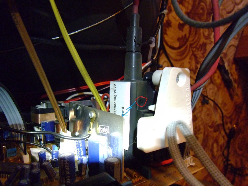

#14 Příspěvek od Artaban001 »
Tipoval bych přeskok VN z anody někam na kostru - libovolně kde, ale ne uvnitř baňky. Měl jsem na opravu TV "Karcher" a rány šly z VN trafa na chladič tranzistoru.
Než budeš dělat následující, tak plastovým předmětem vyhrň přísavku a pomocí třeba 100k odporu vybij VN. Pak to doraž kusem drátu (nabitá obrazovka dává pěkný šupky)
Takže prověř trasu VN z průchodky trafa až po "přísavku". přísavku sundej a lihem očisti nejbližší okolí až k tomu povlaku z čehosi, co je okolo tý přísavky a po celý obrazovce. Ten nech být. Je vodivej a uzemněnej na šásko. kdyby uzemněnej nebyl, statická elektřina by se Ti vybíjela do vychylovaček. (Představ si to jako dva kondenzátory v sérii na stejnosměrným napětí )
(213.82 KiB) Staženo 145 x
