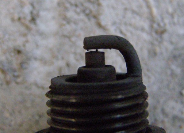

Podařilo se mě letos naráz změnit olej, náhodně i benzinku a nastal problém. Svíčka v křoviňáku už není vypálená do běla, ale černá a objevují se na ní divný "kuličky" - jsou tvrdý a způsobí, že to chcípne stejně, jako když se vypne zapalování. Musí se to vyškrábnout nožem.
Olej už neměli originál, co jsem používal dlouhá léta, tak jsem koupil doporučenou náhradu: http://www.mountfield.cz/olej-dvoutakt- ... l-1phm1045
Výsledek je na fotce.
Napadá vás příčíina? Já to začnu zvolna eliminovat, ale ten binec na svíčce je mě záhada.
(40.54 KiB) Staženo 184 x

Pokud se ti nestalo, že bys tam dal toho oleje moc (což bys viděl i na spoustě kouře za sebou), tak fakt už asi zbývá jen ten olej. Osobně používám už asi 10 let tenhle: http://www.stihl-vizovice.cz/stihl-vizo ... -rozlevany

Svíčku jsi neměnil? Buďto bude moc "studená", nebo směs bude moc bohatá (například zasviněnej vzducháč), nebo do toho místo benálu leješ sračky, co maj oktanový číslo nafty, nebo se motor nadměrně zahřívá. V oleji to nejspíš nebude.

To sa čudujem že by s Mogul olejom bol takýto problém, nie je niečo s karburátorom, trebárs bohatá zmes? Ja používam do píly (Husqvarna 353) olej Mogul TSF v kombinácii so 100 okt. benzínom a žiadny problém.

Já sice ne, ale benzin jsem samozřejmě očenichal a nějak se mě ta vůně nezdá. Mám už koupenej jinej benzin, takže to bude test číslo 1. Taky mě to napadlo.

Stejně se mi zdá, že na té svíčce je nějak moc malá vzdálenost mezi elektrodami.
V sobotu jsem dělal předsezónní údržbu na sněhové fréze a na svíčce je mezera 0,7 mm. Svíčka je hnědá, startuje docela dobře.

Dej si zrenovovat karbec . Tedy pokud možno k někomu , kdo má dobré ocenění . Nebo kup zrovna na ebay nový . Membrány to mají dávno za sebou .

Ach jo . Ty gumy už negumují !

Když to čerpá benzin, tak asi gumují? Nebo jak jinak se to projeví?

Právě ta druhá má předepsanou činnost udržovat "hladinu" . No a tu stabilně neudržuje .
