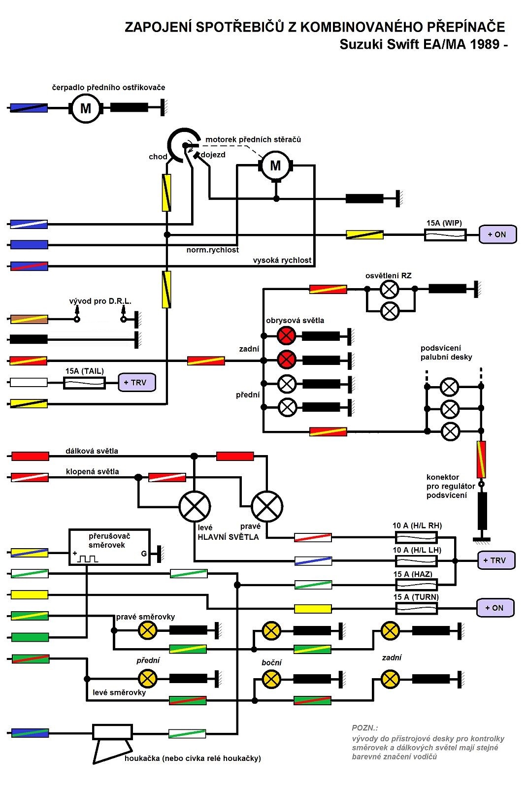

Dobrý den přeji, kamarád má Suzuki swift a tam má spínání hlavních světlometů v mínusovém pólu. Jaký to má účel?

U Swiftů (předpokládám, že máš na mysli Swift EA/MA 1989 - 2002) to vzniklo kvůli obvodu DRL, tedy obvodu řízení denního svícení, který si objednávali do některých evropských zemí, případně obvodu DIM-DIP, což je automatické rozsvěcení světel podle hladiny vnějšího osvětlení, které si objednávali pro Skandinávii. Obě jednotky lze totiž zapojit do stejného konektoru pod palubkou, jen je asi už nikdo nedodává. A, aby se nemusel výkonový plus tahat ještě někam jinam pod palubkou, zvolili ovládání spojením s kostrou. Stačí k tomu pak jeden drát.
Mimochodem - zde mají ty dlouhé dráty ke světlům také svůj smysl, jejich odpor se při svítícím vláknu nijak rušivě neuplatní, ale při studeném, kdy má halogenka asi 8x menší odpor, ano: omezí proudový náraz asi na polovinu a žárovky vydrží podstatně déle.
Když se světlo kabiny a upozorňovák na nevytažený klíček můžou spínat na kostru, proč ne světla?
Parkovačky ne, ty i s číslovkou visí na červenožlutém drátu a spínáš jim plus buď přímo točítkem na páčce nebo přes relé (mezi ročníky 1996 a 1999 se používala obě zapojení).

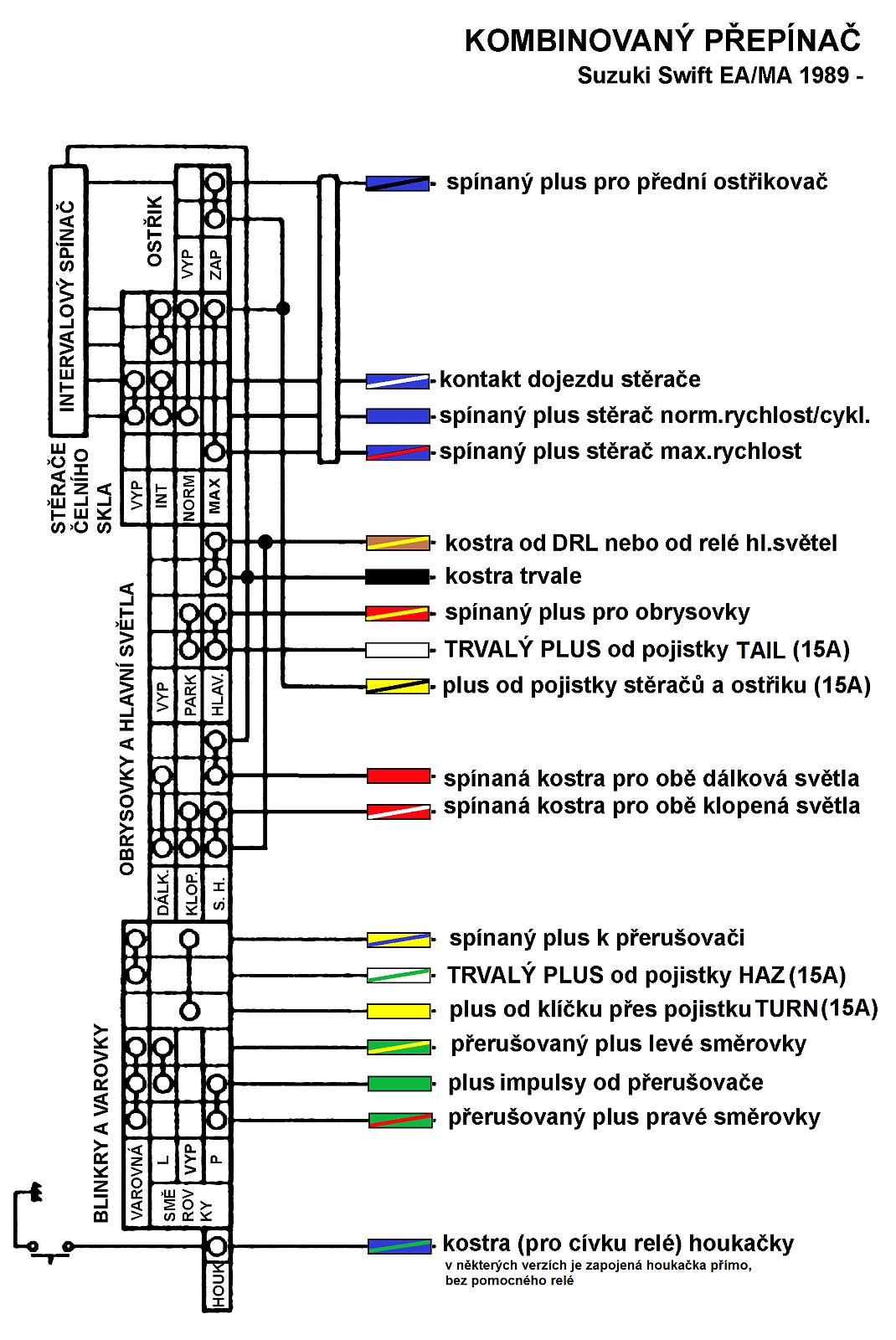

Hlavní světla mají na společném vývodu žárovek trvalý plus, a to i při vypnutém klíčku. Každá strana přes svou pojistku, levá bílomodrým drátem, pravá bíločerveným. Druhé vývody vláken jsou vždy spojené do jednoho pro potkávačky (ten je červenobílý) a druhého pro dálková světla (ten je čistě červený). Dráty končí v lucasu pod volantem na kontaktech přepínače a jeho střední vývod jde hnědožlutým drátem na konektor pro DRL (denní svícení), kde je prosmyčkovaný na černý (to je kostra trvale). Nemáš-li originální obvod DRL, musí tam být ta propojka, jinak klopená světla nerozsvítíš, jen dálková, ta se s černým spojují natvrdo přes spínač hlavních světel nebo ten spínač dokonce obejdou kontaktem světelné houkačky.

>>Breta1: N-FET tam možná u pozdějších verzí byl, ale nejméně do ročníku 1999 obvod DRL obsahuje PWM regulátor s výkonovým NPN tranzistorem spínajícím přepínač světel na kostru a mezi kolektorem a hnědožlutým drátem má sériově zařazený pomocný odpor asi 1,2 Ω / 100 W. Ten není v jednotce DRL, umísťuje se nad indukčku, aby na něj zpod kapoty dobře funělo. Odpor omezuje "studený" proud, jinak se o žhnutí hlavních světel v roli denního svícení postará PWM.
Typické zapojení Lucase ve Swiftu EA/MA
(208.39 KiB) Staženo 167 x
Typické zapojení spotřebičů a pojistek ve Swiftu EA/MA
(294.11 KiB) Staženo 180 x

Hille, děkuji moc za rozsáhlý příspěvek. Celá situace vznikla tak, že kamarád měnil žárovku v hlavním světlometu a zjistil, že sokl je úplně spečený a roztavený. Tak musel odstříhat dráty, dal tam jinej sokl a mezi tím to spojil na čokoládu. Ani ve snu ho nenapadlo, že je spínaný mínus a nebyl schopen to dát dohromady. Tak jsem lovil na internetu a zjistil na schematu, který zde máš i ty, jak to je. Tak to opravil a je to bez problémů. Ale vrtá mu hlavou, jaký to má smysl. Z toho pramení můj dotaz. Tak mu tvoje vysvětlení přepošlu. Ještě jednou díky.
