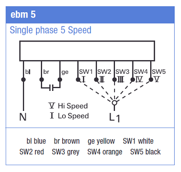

Všechno jasné.
Fáze 1 (min.) Červená
Fáze 2, hnědá
Fáze 3, šedá
Fáze 4, fialová
Fáze 5 (max.), Black 6
N, bílá

To jsou jako různá vinutí?
Různé otáčky?
A co běhový kondenzátor?
Nechápu z toho nic...

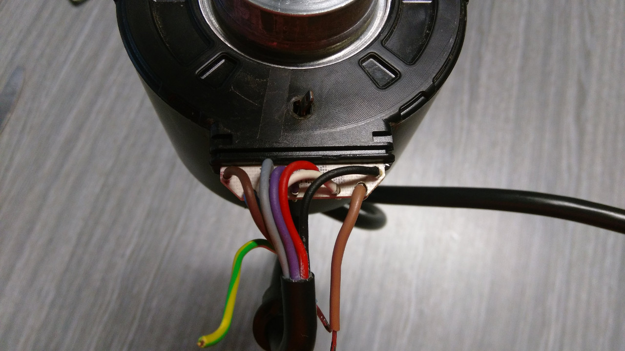

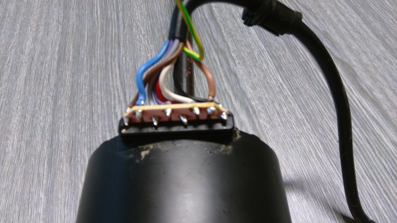

Teď jsem proměřoval odpory těch vinutí proti bílému (N)
nejmenší odpor je 156 Ω a největší 374 Ω. Pak je tam ještě jedno vinutí které bylo vyvedené bokem mimo kabel a má 416 Ω (na fotce ten hnědý a modrý) je možné že je to pomocné vinutí pro ten běhový kondenzátor? Má pomocné vinutí zpravidla větší odpor než hlavní?

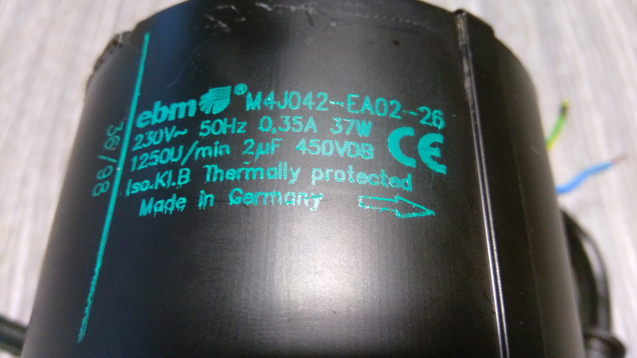

Zapoj to přes halogen 200W (500W), dej tam "běhovej" kondík 2uF (máš to napsaný na futrále) na to "údajný" pomocný vinutí a zkus, co to udělá.
