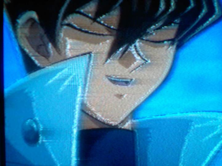

SQPB mam vypnute. Prikladam fotku.

To vypadá jako stíny za příliš světlejma bodama, ne?
