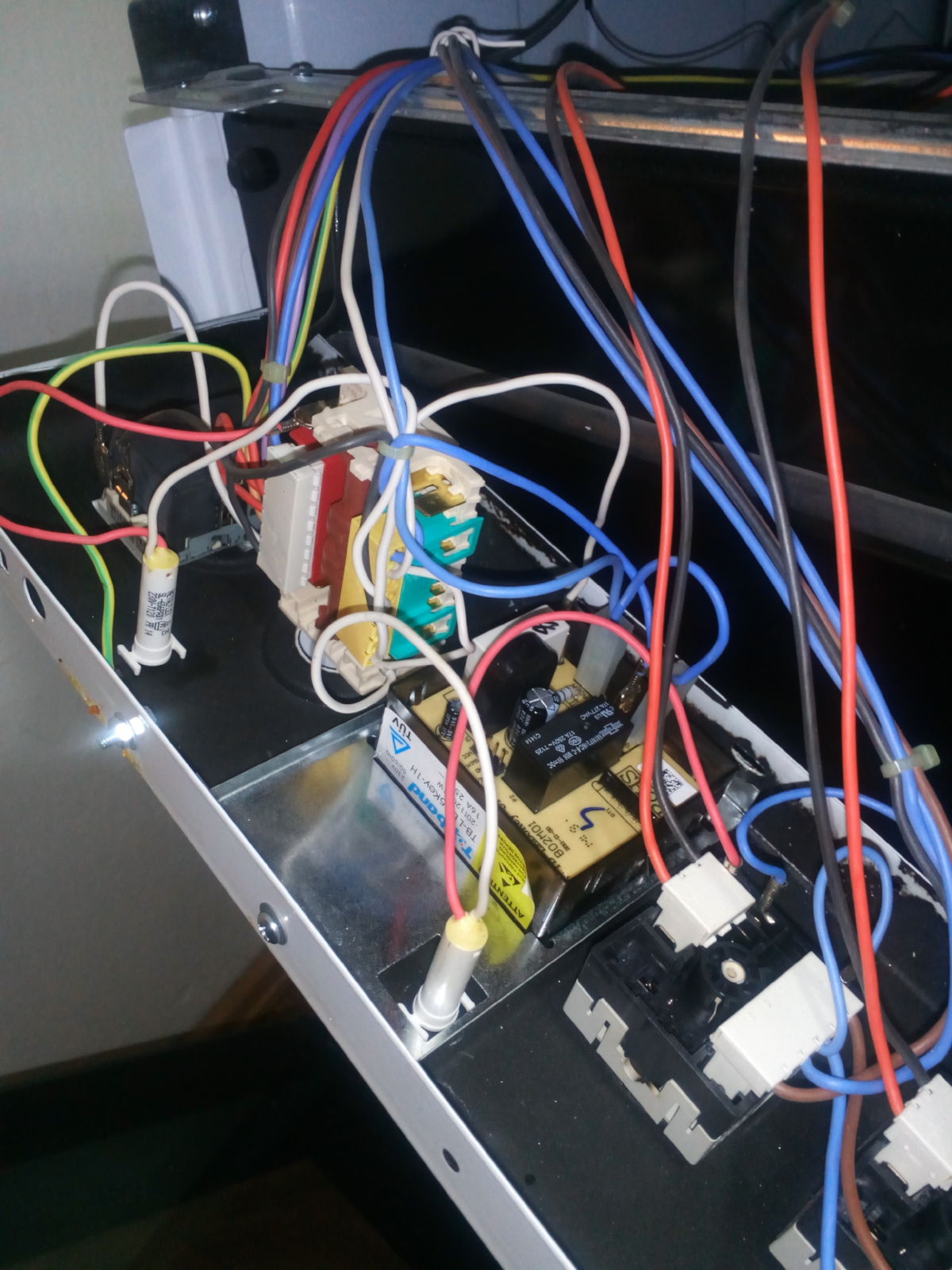

Ahoj, přestal nám kompletně jít sporák u Mora 354B.10. Plotýnky normálně fungují, ale nejde nic ve sporákové části (světlo, větrák, trouba).
Mám podezření na časovač sporáku, který sice normálně svítí, ale ihned po připojení proudu rozpojí relé.
Otočný knoflík s termostatem normálně spíná a jde do něj proud.
Moje otázka je, můžu na trvalo spojit kontakty relé na časovači, případně se u sporáku kompletně zbavit časovače?
Může být v háji ještě něco jiného? Nic kromě předního panelu jsem nerozebíral, takže nevím jak to vypadá vzadu.
Díky za pomoc.

Klasický příklad cpaní elektroniky někam, kde je úplně zbytečná. Klidně propojuj :wink:

A nebo časovač oprav výměnou toho šedého X2 kondenzátoru :D .

Díky :) , takže myslíte že je to opravdu ten časovač?
Pokud bych kompletně časovač odpojil, tak ty zbylé dva konektory se nemusí nikam zapojovat?
Kondenzátor bych ale klidně vyměnil pokud by to bylo jím, ale na pohled nevypadá že by s ním něco bylo.

Svitkové kondenzátory vzhled zpravidla nemění, pouze jim ubývá kapacita. Jestli časovač nepotřebuješ, nech konektory tak jak jsou a k těm od relátka skřípni kus licny.

Kondenzátor mi na multimetru ukazuje 0.55uF, a má mít 0.68uF +-10%.
To by ještě mělo být OK jestli můžu věřit multimetru ne?

Mělo by, záleží, jaká je proudová rezerva :) můžeš zkusit nějakých 220nF přidat.

Tak jsem úspěšně propojil kontakty co měli jít na relé a trouba funguje :)
Kondenzátor zatím zkoušet měnit nebudu, protože je jedna noha (pod displejem) špatně dostupná.
Z přítelkyně navíc vypadlo že vypínání trouby stejně nepoužívá, a na časovači používá jen pípající minutku, to že tam něco nejde tedy nepozná :-D
