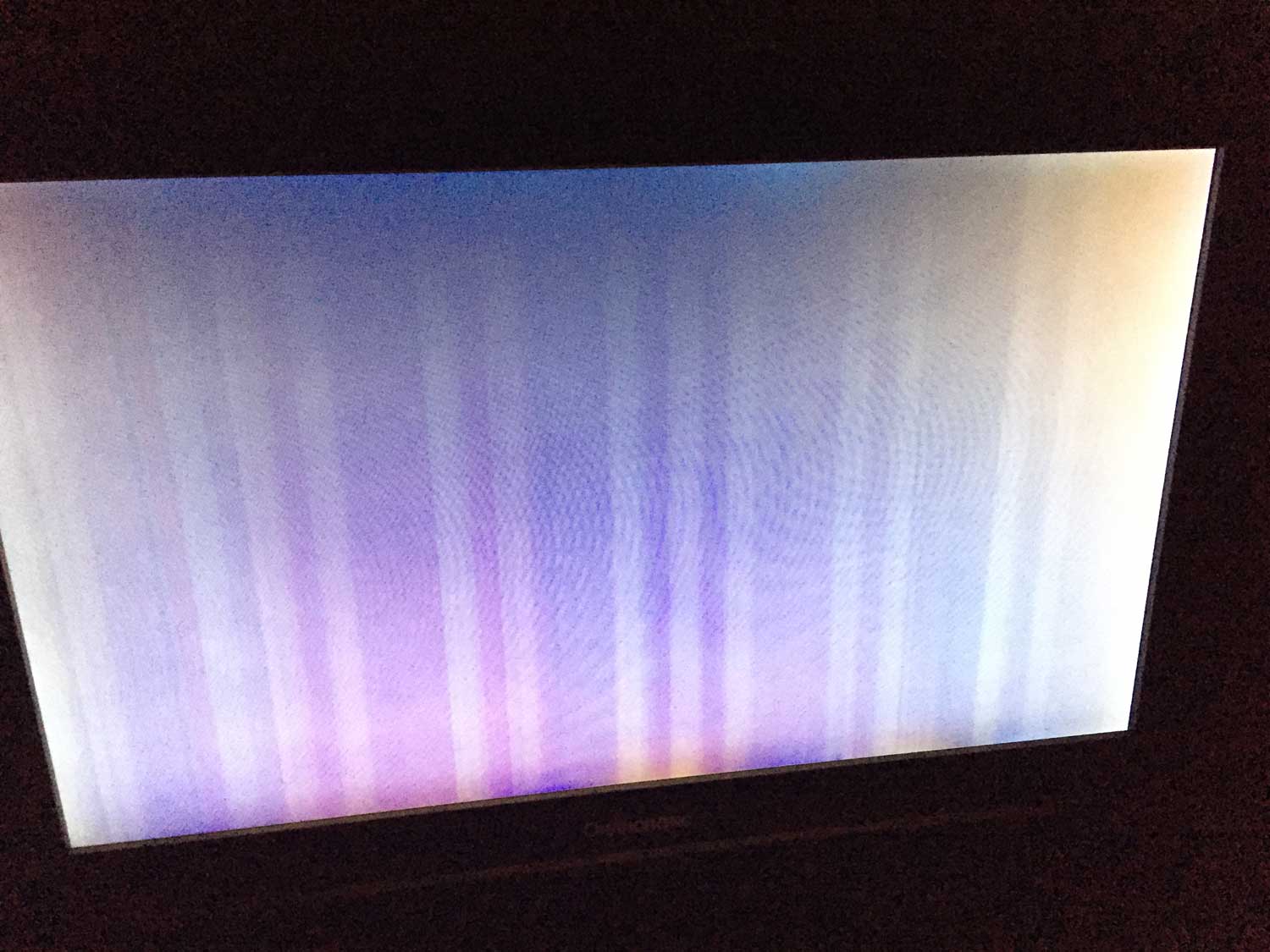

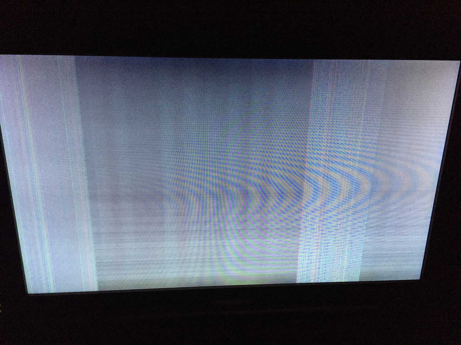

chcem sa vas spytat ci ste sa stretli s tymto problemom? u babky odisiel TV Changhong lt26gf01eb , obcasne sa na obrazovke zobrazia pasiky, obraz je "rozpadnuty, rozliaty", je to podla vas panel, alebo Tcon?
Prikladam aj zopar foto.

Hle, panel 26". Jestli to tento CHi-Mei, tak je to panel, jsou to pěkné ksindly: http://monitor.espec.ws/download.php?id=145122 Ale zase to aspoň jde opravit, i když pěkně blbě...

Ano je tam presne tento typ panelu. Dakujem za navedenie, dam vediet ako som dopadol s opravou.
