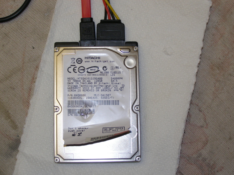

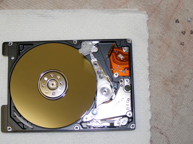

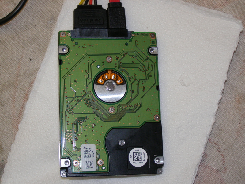

Zdravím
mám prosbu zda se někdo nepokoušel opravit disk má tu vadu že se špatně rozbíhá motor i když jde volně a i když se rozběhne nenajedou snímače když jim trochu pomohu najedou na kraj ale je slyšet jak naříká měnič napětí na desce disku.Potřebuji zachránit data jinak bych to neřešil.Zkoušel jsem sehnat i jiný disk který by měl dobrou elektroniku avšak zatím marně.pokud by náhodou někdo měl rád koupím.
standa

Když jsi sundal kryt, můžeš ten disk klidně vyhodit, plotny a hlavy jsou poničené. Jediná možnost by byla oprava u firmy, ale je to velmi drahé.

Pokial si ten disk otvoril, tak moznost zachranit data klesa rapidne k 0. Preco je asi hermeticky uzatvoreny? lebo kazde miniaturne zrnko prachu moze poskriabat povrch a znicit data. Uvedom si, ze ta hlavicka je par mikro metrov nad platnou, ktora sa toci 5400 ot/min. a ked sa medzi ne dostane necistota, tak to komplet doskriabe disk.

Az take tragicke to nie je, narobi to mozno par vadnych sektorov.
Kedysi som mal v notebooku 4,3 GB disk, ktory sa tocil, ale cvakal - neuspesne sa pokusal citat, mal som ho aj otvoreny a nic som nezistil. Akurat to, ze ked som ho viackrat vypol a zapol, tak sa nakoniec rozbehol a normalne fungoval - a ked sa denne pouzival, tak nerobil problemy. Ked som ho po dlhej dobe tento rok skusal, tak zase po x pokusoch zacal fungovat, data boli citatelne.

Pokud se otevře disk, tak honem rychle zachránit co se dá... Nějaká šance je, že to chvíli vydrží.

Ten disk bez krytu failne z dlouhodobejsiho hlediska. Otaceni ploten prachu skoro nedovoli usadit...
Jinak opravdu by bylo idealni sehnat jeste jeden a prohodit desku. Na amazonu se daji koupit, kolem 1000kc. Zalezi jestli za to ty data stoji
Stejne se obavam, ze problem bude spis mechanickyho razu, tipuju loziska

Tak jsem ho objednal přes Ebay z Francie měl by tu být příští týden za 800,-Kč s poštou
-tady v Čechách jsem ho našel jen na www. krámky. cz ale telefon nikdo nebere.
Přehodím desku a uvidím a nebo plotny s motorem tady u tohoto typu to vypadá dost jednoduše,každopádně dám vědět jak to dopadlo.
