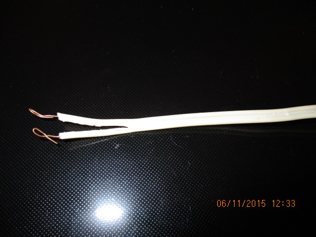

Zdravím,
dá se dneska ještě sehnat klasická telefonní dvoulinka s pevným jádrem? Spojaři ji rádi uchycovali hřebíkem mezi žíly(toho bych potřeboval využít). Všude mi nabízeji jenom ty nové s lankem uvnitř. Dík za jakékoliv info.

Nejen telefoňáci ele spoje jako takové např i k rozhlasu po drátě.

Nestačila by dvoužilová licna?
Pokud Ti jde o autentičnost vizáže, tady máš CYH 2x0.35mm² v bílý barvě.

Jestli to je lícna nebo tvrdý drát je jedno. Jde mi o to abych to mohl tenkým hřebíkem přichytit ke stěně. Ta stará měla mezi žílami cca 2mm mezeru kde se v pohodě vešel hřebík, u nové to nehrozí.

No bóže, vemu nůž, píchnu mezi žíly a do vzniknuvší díry strčím hřebík, ne?
Se dá dělat takhle i u dvoužilovejch CYSY, nebo u CYKYLo. Ale když už chceš drát připevnit na tenhle způsob, doporučuju na hřebík nasadit bužírku nepatrně delší jak průměr takhle připevňovanýho drátu, a nezatloukat nafest, ať je tam decentní vůle a hlavně ať se nepoškodí bužírka.

Telefoňáci dneska používají "ranžírák", což je kroucená dvojlinka ze "zvonkového drátu". Pokud by ti nevadil dvoubarevný vzhled, hřebíkem se připevnit dá taky.

Je to pro odbočku podružných hodin jednotného času, bude po tom běhat 24V jednou za minutu proud do 100mA. Tu dvoulinku jsem chtěl kvůli usnadnění montáže, o příchytkách samozřejmě vím. Docela by to můj plán prodražilo, zejména když se nejedná o 1 nebo 2 metry.

Prd se stane, když to uděláš tak, jak to udělat chceš.

Co radši použít tohle........? :wink:
