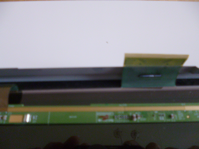

Zdravím.
Nefungovalo led podsvietenie tak som sa dal na rozoberanie nechtiac som zachytil o páskový vodič na panel a ten sa mi oddelil.Takže k jednemu problemu s vadnou led diodou som si vyrobil ďalší ako pripojiť páskový vodič.odfotil som to ale kvalita nič moc.Dá sa to cinovať,alebo je na to nejaký iný spôsob spojenia?

Nedá, není.

tyhle sragorky se nejak zehli teplem .. dokonce se na mikropajky prodava i specialni hrot .. ale je videt alespon kam to presne patri ? to das o pin vedle a jsi v prdeli... mmnt zkusim ti najit ten hrot ..pripadne celou rukojet do zasuvky
http://www.ebay.co.uk/itm/40W-220V-Soldering-Iron-w-T-tip-Teflon-Cable-Welding-Tool-for-LCD-Ribbon-Repair-/322270504346?hash=item4b08d1a59a:g:DbsAAOSw4shX5N3~
nahrejes a pres tu gumovou ciparnu to pritlacis a nechas prohrat a to stare lepidlo to znovu chyti.. ale vic ti nereknu osobne sem to tenkrat videl jen na indickem videu na youtube ale to uz najit nemuzu
posledni edit : jeste on mel postup tak ze na te rokojeti mel vypinac te pajky mel vyplou srovnal kabel a pres tu gumu pritlacil hrot pajky a zapl pajku neustale to drzel nevim kolik mel to pak zrychlene ? pak pajku vypl ale porad drzel do vychladnuti az pak sundal .. dnes mi nejak zlobi klavesnice :-/ je uz chudera stara :D

Ďakujem za príspevky skúsim prižehliť no nevidím to ružovo s mojou lupou to asi tak presne nezlícujem...
