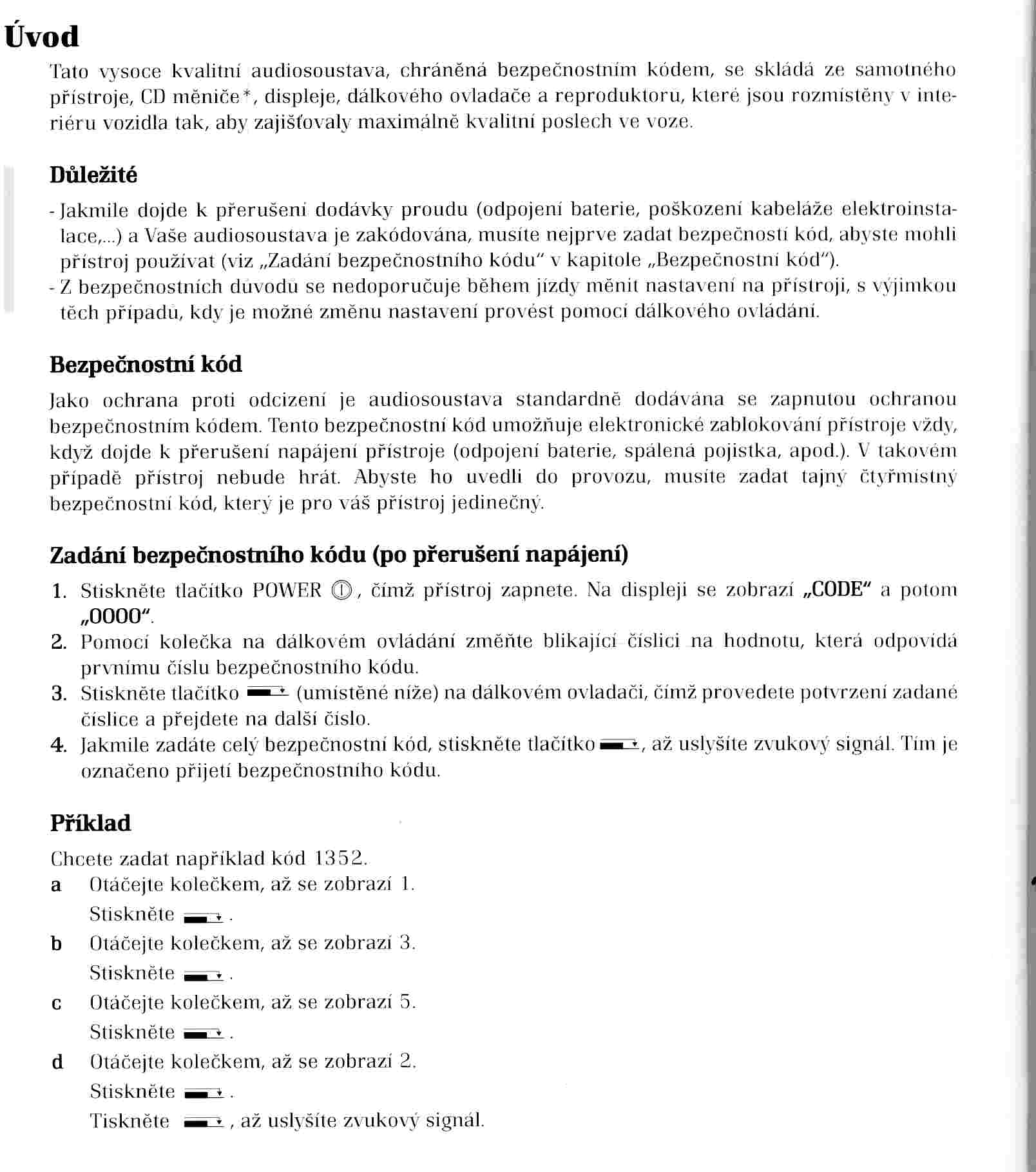

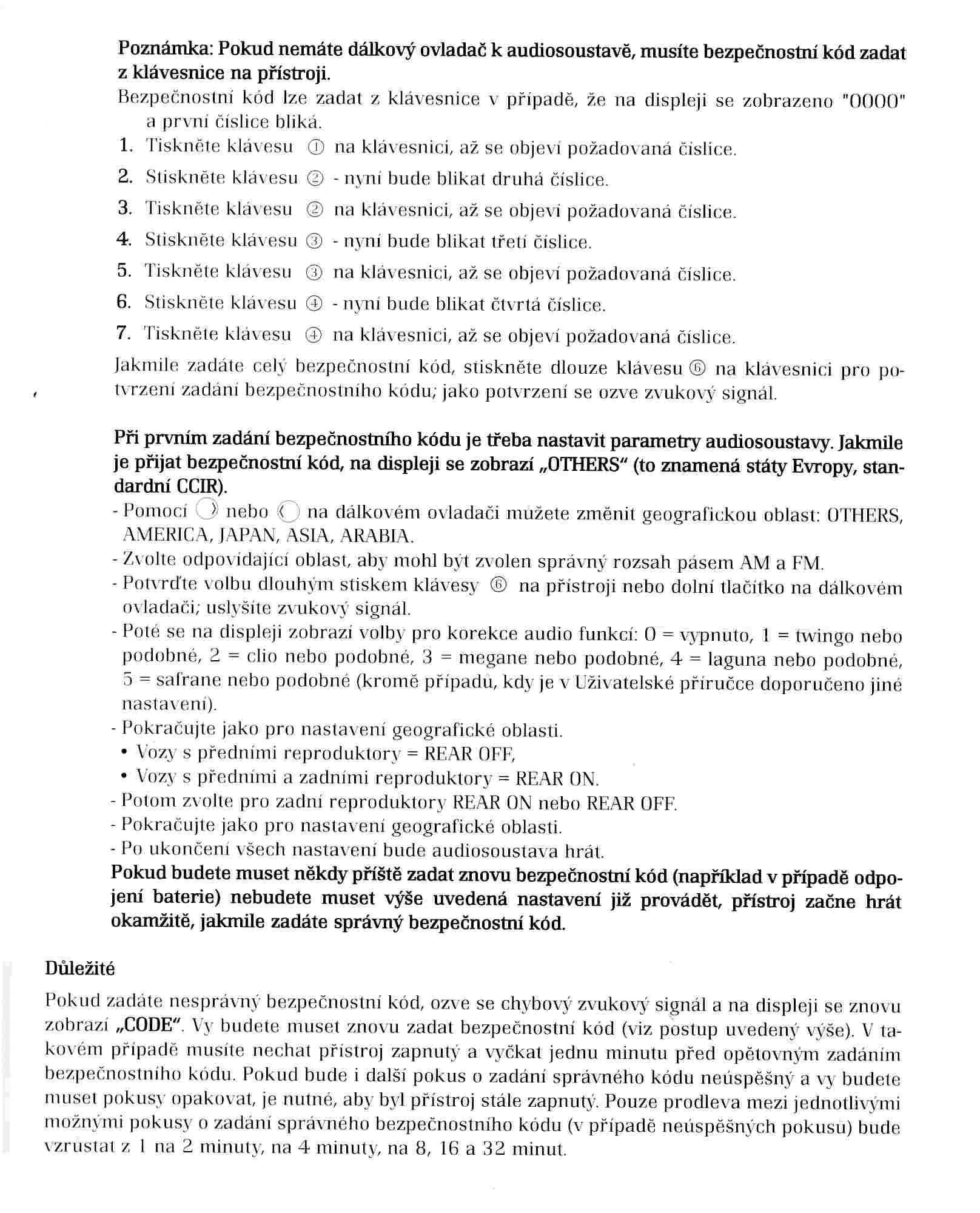

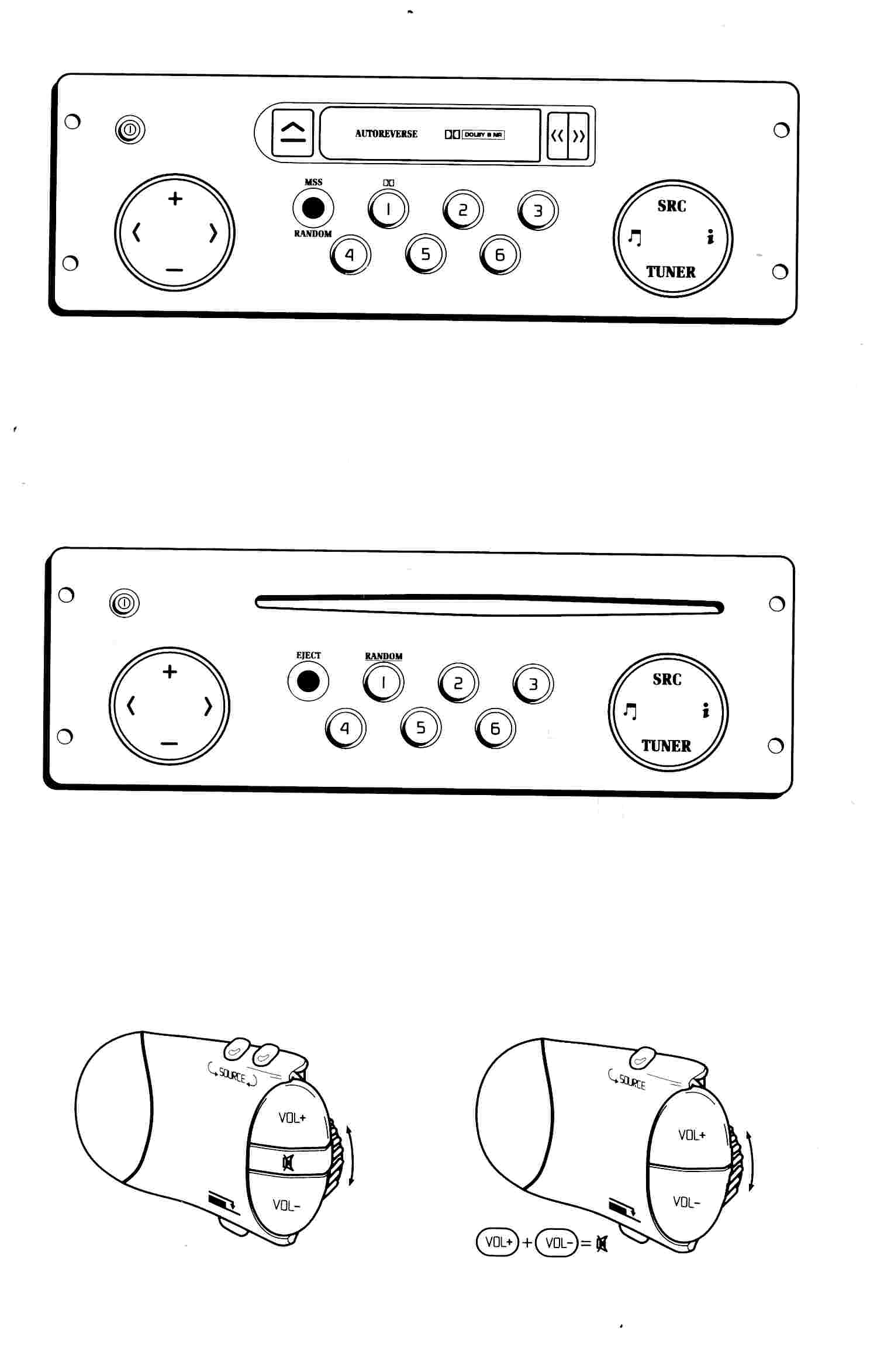

Návod si přečti do konce, zvláště část o prodlužování časů. Já si jel raději nakoupit do supermarketu. :D
(151.6 KiB) Staženo 19 x
(114.11 KiB) Staženo 14 x
(82.44 KiB) Staženo 11 x
