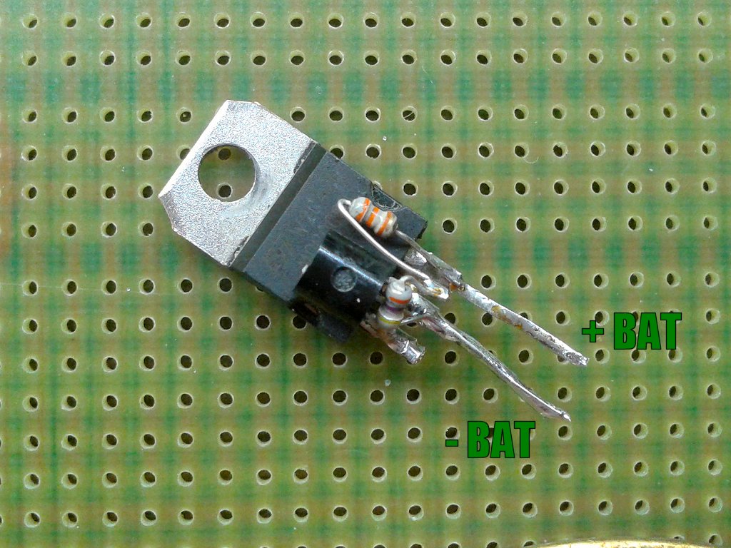

(169.8 KiB) Staženo 120 x
(12.1 KiB) Staženo 138 x

Příspěvky: 12606
#7 Příspěvek od ok1hga »
termit256 píše:Jako ze kdyz pouzije na nabijeni stabilizovany adapter, pujde plny proud do zkratu?
na tohle nabíjení se nesmí použít stabilizovaný adaptér !!!
je potřeba mít stabilizovaný proud, který odpovída asi polovičce kapacity článků a ten výkonový prvek ho musí snést (vyzářit do prostoru teplo)
během nabíjení je to studené a po nabití článků se začnou výkonové prvky zahřívat . . .
