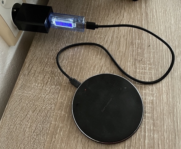

sr71
Příspěvky: 2694
#10 Příspěvek od sr71 »
Ano, teplo bude z nabíječky. Telefon se od toho ohřeje dost a je zajímavý že je teplý i když leží na nabíječce a je už nabitý na 100% (např. večer položím na nabíječku, ráno když ho sundávám tak už je dávno nabito na 100%, takže by už teoreticky nabíjení nemělo probíhat, přesto je telefon teplý).
Pro zajímavost odběr té nabíječky při nabíjení je cca okolo 0,5A, při nabíjení kabelem je proud až cca 1,6A a telefon teplý není.
Proto si myslím že v tomto případě je možná lepší (pro životnost baterie) nabíjet přes kabel.

Konkrétně se jedná o iPhone12mini + tato nabíječka (asi je moc levná). Chová se to divně, nabil jsem přes kabel na 100%, takže proud z nabíječky byl v tomto stavu nulový (pokud jsem rozsvítil displej tak stoupl na cca 20mA). Když jsem takto nabitý tel. přehodil na tu bezdrátovou nabíječku (samostatně bez telefonu naměřím odběr cca 10mA), tak přes to že tel. ukazuje stále 100% nabití, tak proud do ty bezdrátové nabíječky stoupne na cca 0,5A. Kam ta energie jde? Předpokládám že telefon by měl být dostatečně chytrý na to aby do baterie už nic necpal.
