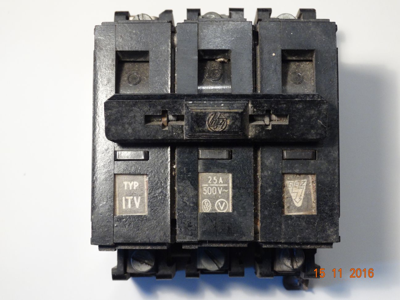

Já jsem doposud znal ITV nebo ITM jako třífázové a IJV jako jednofázové jističe. Tak nevím. Ale mám tady ITV 25A, kdyby se hodil, je k dispozici.

K tomu značení - jednofázové jističe typu IJV, IJM měly vždy pouze to malé "V" nebo "M" v kroužku protože víc se na jeden štítek nevešlo. U trojfázových IT zůstalo základní značení stejné, zbývající dva štítky na krajních pólech využili pro plné označení typu ITV nebo ITM a výrobce.
Čili u originál trojfázového jističe není možné aby krajní byl označen "ITV" a střední "M v kroužku" nebo obráceně. Pokud se to někde vyskytne tak jde o opravovaný nebo složený kus.
Při oddělení jednotlivých částí jističe je nutné odstranit plombovací hmotu na šroubech takže úprava jde poznat.
