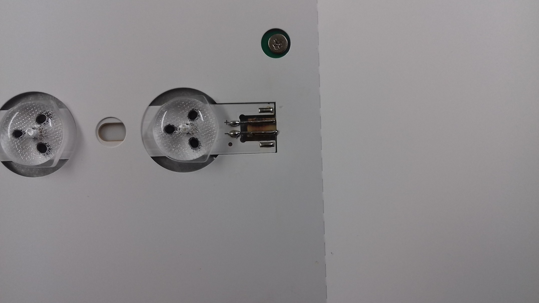

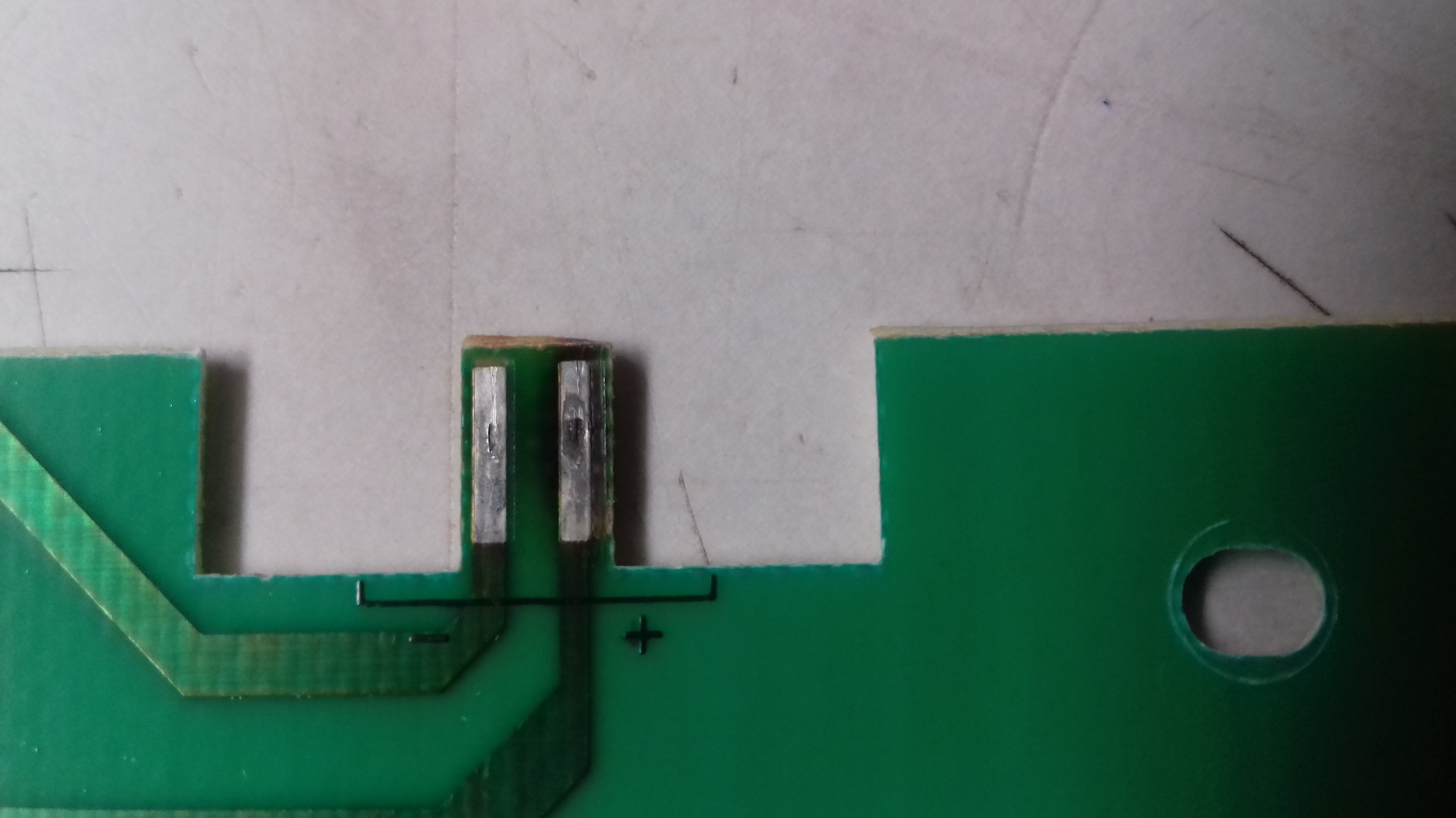

Ako som písal. Niekto neznalý sa pokúšal opraviť problém s podsvietením výmenou kondíkov v zdroji. Namiesto 68uF/100V tam nabastlil 47uF/400V a jeden 1000uF/16V bol zamenený za 1000uF/6,3V. Celý problém bol pritom v opálenom konektore na lište kde sa pripája led pás. V odkaze je pár fotiek z opravy toho panela ak by niekto chcel.
http://leteckaposta.cz/312645202
(249.96 KiB) Staženo 366 x
(251.61 KiB) Staženo 327 x
