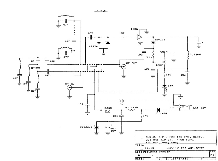

UHF/VHF PRE AMPLIFIER PA-15 Výrobce RENKFORCE
Koupen u fy Conrad ještě za Marky, Obj. č. 251631-25
Kolega radioamatér před zaklíčováním nedal ByPass.
IC U1 je vadný, nevím, čím ho nahradit.
Zapojení odpovídá řadě Monolithic Amplifier MAR-..
Zde je výcuc z datasheetů podobných IO
Schema PA-15 má Conrad
Je tam i rozpiska dílů pro PA21, ale o IO žádný údaj.
PA-15 nemá žádný Bias Resistor. že by tím 5-Voltový IO přiměli pracovat při 3V?
Zcela stejně vypadá model PA-21, jen max frekvence je vyšší viz Radiomuseum
Poraďte, prosím, někdo, jaký IO vybrat
