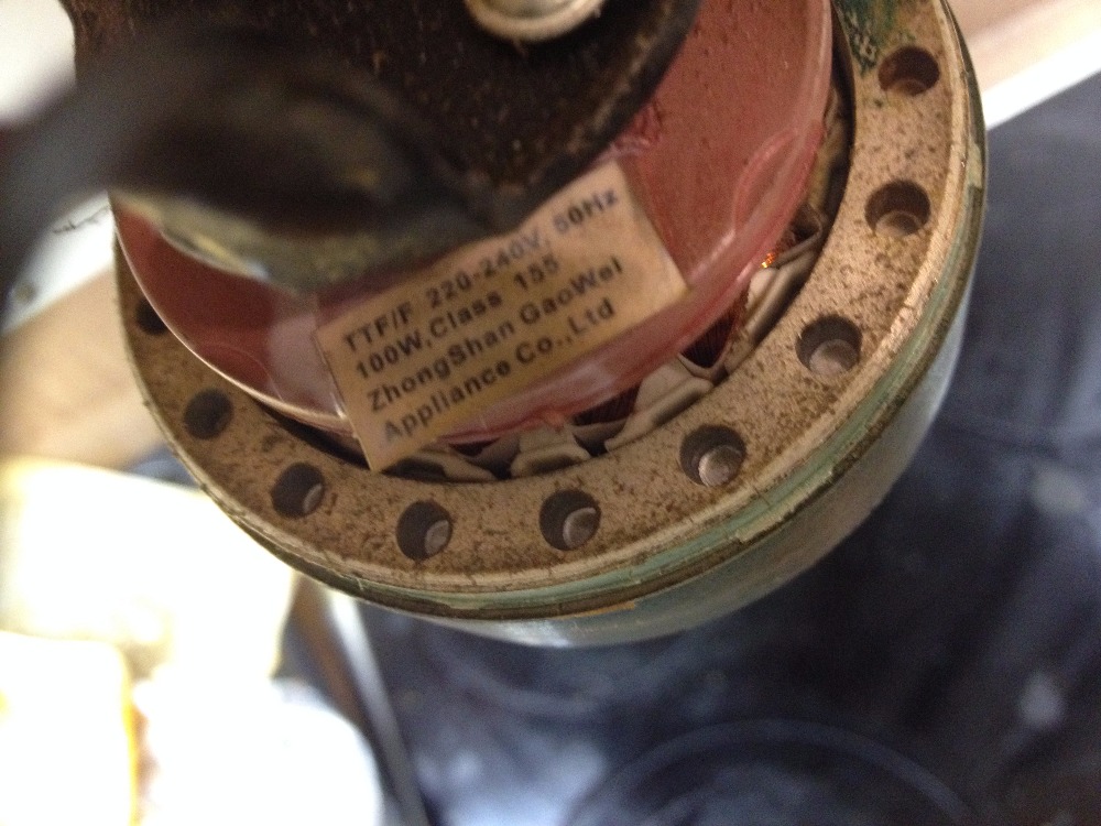

Zdravim,
Podarilo se mi rozdelat digestor, ve ktere mesic po zaruce zacalu vrcet a hucet. Zjistil jsem ze to dela samostny motor.
Zde je typ toho motoru ktery potrebuju a nemuzu ho nikde sehnat:
http://www.gaowei-group.com/productlink ... -7221.html
Jedna se o motor: Jedna se o motor wzd-7221-001 od Gaowei group.
Kontaktoval jsem je emailem, ale nikdo neodpovedel
Napsal jsem take na cata. A novy motor stoji u nich 1500 kc. Diky za jakoukoliv radu

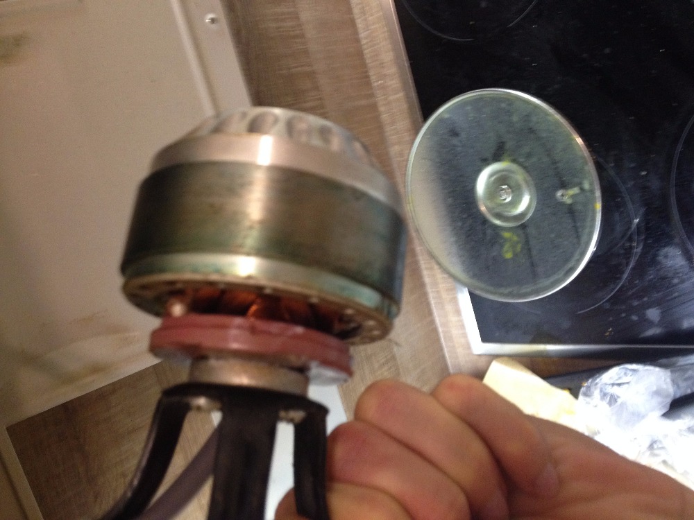

Co tim myslite zavitak? Motor jsem mel kompletne odmontovan a spustil jsem ho jen samotny a citil jsem jak vibruje a hucel. A nevim zda rozebrat vubec pujde. Muzu dovnitr neco striknout. Ale nevim jesli by to pomohlo. Co pouzit klasicke WD40 nebo teflonovy spej?

Napovědět může, jestli se vypnutý motor hladce otáčí (asi mezizávitový zkrat), nebo jde ztuha či drhne (ložiska). Vyfoceno je to tak, že z toho nejde nic poznat. V tom černém "jako véčku" to vypadá na hlavy šroubů, tak pokud ano, vyšroubovat a podívat se, co je dál. Možná tam bude maticí na hřídeli zajištěný unašeč, který tvoří axiál, když se demontuje, půjde rotor vytáhnout. Taky to může být slisované.

Liborec - co stojí a co se vlastně točí? Možná jen blbě zírám na fotky, ale mně připadá, že se vše točí jen na jednostranném uložení na té straně, kterou nevidíme.

Vypadá to na plášťový motor - stator je uvnitř a na rotoru byla nejspíš nalisovaná /našroubovaná vrtule

Konečně se mi povedlo otevřít stránku z původního příspěvku. Takže je to skutečně axiální motor s letmo uloženým hřídelem. Takže vyzkoušet mechanickou vůli v uložení. Je-li v pořádku, bude to asi nějaký závitový zkrat.
