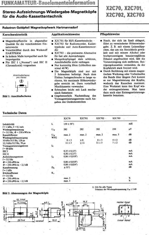

dobrý den pro všechny, mám prosbu, zda někdo nemá mgf. hlavu X2C701 do SK3000, popřípadě neporadí jakou hlavou nahradit.
původní hlava je již hodně probroušená a podle katalogového listu jsem nenašel nic odpovídajícího
(115.24 KiB) Staženo 241 x

právě že se mi nedaří sehnat hlavu která by indukčností a odporem byla blízko té původní
naměřeno na původní 110mH 280ohm (má mít 150 ± 30 mH) což odpovídá opotřebení, v druhém (sk3930) je hlava bez známek opotřebení a ta má 165mH a280ohm
v AME jsem objevil 120mH 250ohm (to je v tolerančním poli té původní), ale není skladem, zkusil jsem jí objednat tak uvidíme ta by mohla být v pohodě :(
