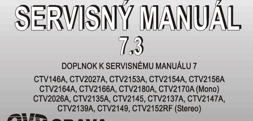

#11 Příspěvek od kutilmil »
Ináč masar ktorý to je servisný manuál. mal by som mať všetky OVP manuály ale konkretne túto tv neviem nájisť.

#12 Příspěvek od masar »
Je to SM 7.3 :wink:

#13 Příspěvek od kutilmil »
Asi ho tam zabudli napísať, lebo ja ho nevidím.
SM.3
(83.33 KiB) Staženo 187 x

#14 Příspěvek od masar »
To máš pravdu. Já mám tento manuál ve stejnojmenné složce, která kromě něho obsahuje soubory (schemata) CTV2142.pdf a UOC_mono_CTV2156A_SMD.pdf. Předpokládám tedy, že autor této složky zařadil schema správně. :wink:

#15 Příspěvek od kutilmil »
Ano je to tak. Schému mám aj ja ale hladal som pdla obalu. ale vďaka ti masar. musim to niekedy odskušat.
