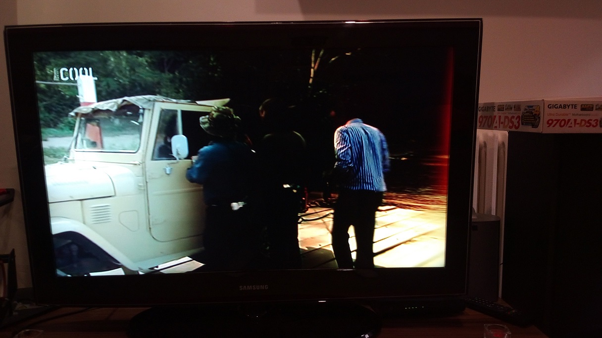

Ahoj. Nechci zakládat nové téma.
Mám podobný problém, akorát mi slabě svítí pravá půlka obrazovky a úplně na pravo se objevuje červený pruh a pomalu se objevují barvy. Myslíte že to může být taky LEDkama nebo displej celkově a je na vyhozeni?
Posílám foto v příloze.
Samsung LE40A656A1F
(188.17 KiB) Staženo 180 x
