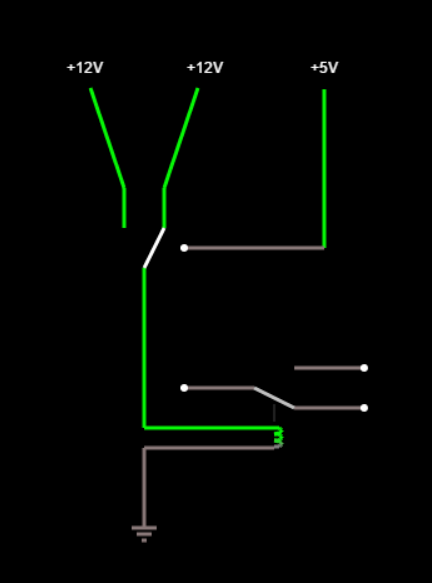

Ahoj, mohl by mi prosím někdo poradit, jak udělat přepínač pro dva 12V vstupy v závislosti na 5V vstupu? Těch 12V spíná relé a těch 5V by mělo vybrat ze kterého vstupu. Děkuju.
Cowley
Příspěvky: 3557
#2 Příspěvek od Cowley »
Rele s civkou na 5V a jeden prepinaci kontakt, ktery to bude prepinat.
Nebo jsem pochopil spatne zadani? :)
Bernard
Příspěvky: 3654
#3 Příspěvek od Bernard »
Jó, to jsem právě nakreslil. :)

Děkuji za tip, šlo by to i bez relé? resp. lze někde (nejlépe na tme) koupit tak levné relé jako by stálo např. zapojení s tranzitory?

Všechno jde, jen jsi neuvedl, jestli požaduješ izolaci 5V od 12V, původce signálu na vstupech, jestli preferuješ tranzistoriádu, nebo sneseš jeden IO aj.

izolaci? nevím, co přesně si pod tím mám představit :(
a už vůbec nevím, jaké jsou možnosti, ve výsledku mi jde o co nejspolehlivější řešení, ale relé mi přijde drahý :D
poraďte mi prosím podle sebe nejvhodnější řešení, já snesu všechno :)
abych vás uvedl do problému, mám původní kabel, který spíná relé, jenže chci k tomu spínání přidat nějakou logiku(bohužel asi nemám jinou možnost jak to udělat), takže jsem si vymyslel, že kabel "přestřihnu" a pokud nebudu mít 5V pro napájení toho obvodu, tak to relé bude spínané starým způsobem tj. v té chvíli nebude "přestřihlé", ale pokud ano tj bude 5V, někde v obvodu se nějak :) přeruší a bude ho spínat 12V řízených tou mojí logikou.

Co nechápeš? zkusím to popsat nějak jinak :)

Počkej, to jako že když je 12V, tak spínat pomocí tohoto napětí, ale taky pokud možno spínat i těmi pěti volty? Nebo co je ten "přepínač", do kterého vede dvakrát 12V i 5V?
Ne, už jsem to asi rozklíčoval.

Těch 5V by mělo řídit ten přepínač, víceméně jak mi bylo už navrhnuto zapojení s relé, tak to je přesně ono

ten přepínač je těmi 5ti volty řízenej, už mu to nakreslil bernard

řešení se nabízí pomocí dvou relé, ale mě by zajímalo, jaké řešení je nejspolehlivější a také levné :)

Nevíme jaký proud tam má téct, ale takové normální relé stojí do 30Kč:
5VDC
12VDC
Výhodou je vysoká spolehlivost, možnost jednoduchého galvanického oddělení, robustnost atd.
Nevýhodou je snad jen velikost

Ja spis nechapu, jakej to bude mit celkovej efekt, kdyz 5V rele cvakne, to 12V rele tu zmenu skoro nepociti (dle rychlosti preklopeni kontaktu) a zustane stale seple...
