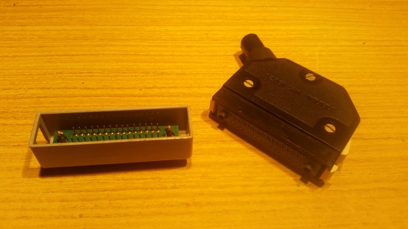

Ja je mam v takovem provedeni na kabel, libi se mi ze se daji rychleji pripnout a odepnout nez ty canony - nemusim nic sroubovat
Modry FRB mam jen jeden, tak ho asi necham na signaly a ty SUR pouziju na motory apod. kde radeji kontakty zdvojim.

Existují na ně montážní krytky na kabel.
A u canonů se ty šroubky taky dají odstranit...
