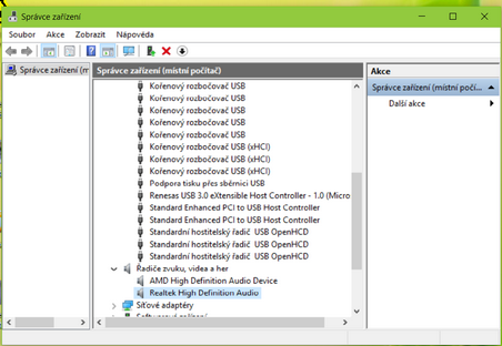

já tam opravdu nemám vidět nic, teď zrovna nemám ten tuner u sebe, takže ho nemůžu dát do PC, ale přesto jsem ti sem dal obrázky jak to mám ve správci já teď. Víc bych mohl napsat až v pondělí, až budu v práci. Ale jak vidíš, právě, že to žádnou chybu nehlásí, jako by tam žádný driver nebyl a při připojení do USB se jen ozve to pinknutí, že se tam něco připojilo, ale nikde v PC není nic vidět. Proto si myslím, že je tam nějaká chyba pro USB. Dělá to samé na třech PC s win10. Těm co mají win 7 to jede normálně. V popisu co jsem dal v prvním příspěvku je ten tuner do XPček, ale v win 7 jde, jen je problém s win 10, ale co je špatně, co by se tam mělo dodělat?
Honza

Někde být musí Jenysi, nemůže být neviditelný. Pokud by se nainstaloval jako něco jiného, tak by měl být někde s vykřičníkem a nemusí být ve složce Řadiče zvuku, ...... Ten Realtek je zvukovka. Podívej se aspoň, jaký ten tuner má VID&PID v těch Win7.

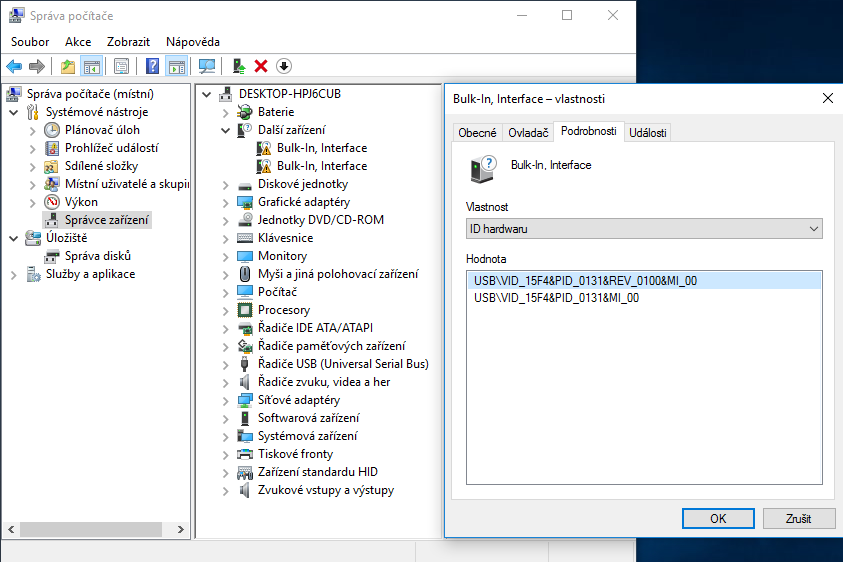

Schválně jsem ten tuner testnul v jiných Win10 (virtuálních), abych zjistil, jak se chová bez nainstalovaného ovladače. Dle přiloženého obrázku je patrno, že tam jsou dvě zařízení "Bulk-In, Interface" s vykřičníkem. To jedno je samotný tuner a to druhé přijímač dálkového ovládání (které je potom jako "Uživatelské zařízení standardu HID").
Vše tak nějak vystihuje to, co jsem již popsal.
