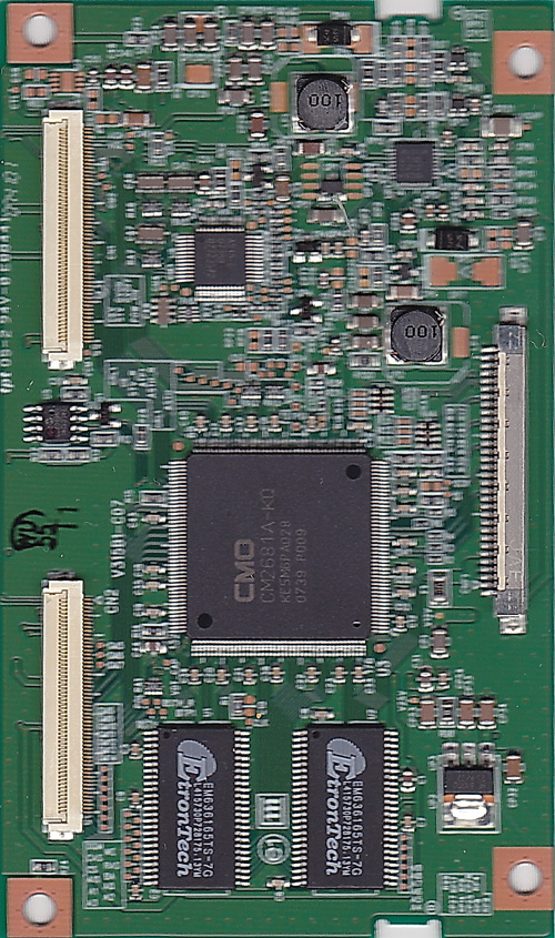

Dekuji za info. Presne tak se mi to zobrazuje jak je v tom odkazuTcon se pri provozu zahreje ale opravdu jen minimalne a taktez posilam oskenovany dil

#4 Příspěvek od Heno »
vyzera to tak, že bude zlé, vidím ho tam, tak vymen a uvidíš...
