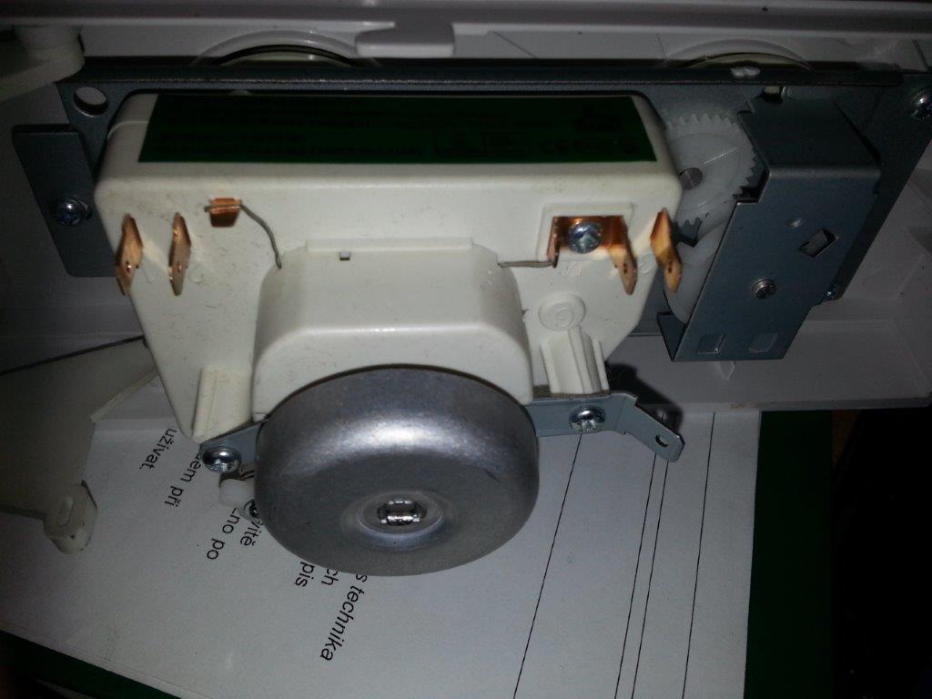

Mám tuto troubu prověřil jsem všechny věci co jsem byl schopen, ale trouba je totálně mrtvá.
kontroloval jsem:
vstupní napětí až po pojistku na desce, pojistku na desce, vysokonapěťovou u trafa, koncáky na dveřích.
A došel jsem až na časovač: WLD35-1/f
má 4 kontakty a já nevím co se má s čím sepnout...máte někdo nějaké schéma nebo něco kde bych se mohl kouknout jak to má být.
Třeba ho jen překlenout abych věděl, že je to tím nebo něčím jiným.

Tie kontakty vo vnútri bývajú opálené. Rozobrať a očistiť. Nieje schéma nalepená z vnútornej strany krytu?

Buď očisti kontakty, ale to je moc práce, doporučuji vykuchat z jiné MWO z SD celý časovač. Je to obyč, (většinou jsou propálené magnetrony a kolečko se zvonkem je OK)

"Schéma" časovače je jednoduché - na těch čtyřech kontaktech je připojený jak hlavní spínač (který se sepne hned po otočení knoflíku), tak spínač regulace (který zapíná magnetron v závislosti na nastavení knoflíku regulace výkonu), tak i motor časovače. Kontakty jsou označené 1,2,3 a M a popravdě to teď střílím od boku, ale nesedí toto schéma? Ty věci před trafem "timer switch", "power switch" a "timer motor" by měly být v časovači a ty čísla okolo by snad mohly sedět.

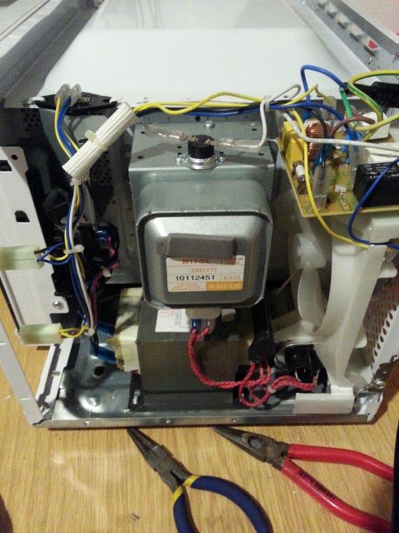

Pokud dáš časovač naplno a výkon na max, tak lze po jeho vymontování v tomhle stavu šlusmetricky prověřit jeho stav. Za chodu jej prověříš tak, že odpojíš primár VN trafa a na místo něj zapojíš žárovku. Máš tak okamžitou informaci o stavu chodu. Někdy však časovač ovládá relé, který spíná primár. Tohle relé bývá na 230V strídavých. Najdeš jej buď našroubovaný bokem jako černou krabičku, nebo na zvláštní destičce z příslušnou "bižutérií, pokud výrobce používá nějaký relé na jiný napětí než na síťový. Ve stavu bez napětí proměř i ty "černý kolečka" z fastonama. Jedno bývá na magnetronu a někdy druhý v místech, kde odchází vzduch z ohřevnýho prostoru. Jsou to tepelný vratný ochrany. Musí být v klidu seplý.
Červená šipka - tepelná ochrana magnetronu
zelená šipka - to bude relé.
