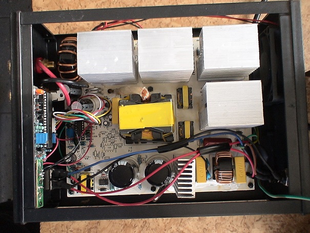

Dostal se mi na stůl vyhulený zdroj 12-30V s omezením 0-30A.
Na plošáku je napsáno 1000W. Celkem by mě zajímalo, zda je to možný, viz fotky.
Je v tom pomocnej zdroj s Viper22. Hlavní zdroj je klasika s KA7500. Gréc 1000V/10A, elyty 1200m/200V. Měnič má 4 trandy ale nejsou 2 a 2 paralelně ale vypadá to na plný most. Jsou to IXYS IXTQ22N60P. Na výstupu jsou 4 dvojtý šotky MBR30/100 paralelně a za nima filtrace 4700M a 6800M za sebou, kupodivu jen na 35V. Tlumivka je z 2,5mm drátu na 60 mm toroidu.
Mám ale jeden zásadní problém, na netu je pouze IXTQ22N50P (FET-P, 500V/22A/350W/400ns) Vůbec nemám tucha, co tam dát. Vypadá to, že ta IXTQ22N60P je 600V.

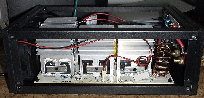

Tak chlazení je snad dobrý, Fety jsou na těch dvou chladičích, co na ně přímo funí větrák. A proč odešly? Klasika, čínskěj soudruh, nebo dítě dotáhlo příčku, co drží dva fety na chladiči jedním středovým šroubkem na bejka. Plech U profil upříčky se prohnul a oba fety se na jedný straně trochu odchlíply od chladiče. Už jsem do chladičů vyvrtal další dvě díry se závitem a z 2,5 plocháče vypižlal pořádnou trojděrovou "kolejnici". Po tý úpravě se fet ani nehne při sebevětším dotažení.
Ještě bych měl dotaz, co je lepší na takovýhle "parní" chlazení, slída a nebo šedivá gumička, samozřejmě napatlaná bílou teplovodivkou mazelínou. Neřešme tloušťku, ale to co se dá koupit.

Vytáhl jsem všecky čtyři IXYSy a změřil. 2 na jednom chladiči dobrý, 2 na druhým (s tím ohnutým příčníkem) špatný.
Při tý příležitosti jsem koukal na plošáky jak je to zapojený a není mi to jasný. Kdyby to byl polomost s paralelníma Fetama, tak by měly být 2 a 2 paralelně. Ale nejsou. Každej Fet má samostatný řízení z budícího trafa. Úplnej most by snad měl mít vinutí hlavního trafa v pomyslný příčce H zapojení a to taky není. Trafo má jeden vývod zapojenej přes velkej kondík na střed elektrolytů filtrace jako klasický PC zdroje s TL494. Tak nevím, co to je.
Na zkoušku jsem místo těch bouchlých IXYS osadil IRFP460 a zdroj zkusil přes 40W žárovku. Blikla a zdroj naběhl. Postupně jsem dával větší žárovky a skončil u 300W, větší nemám. Zdroj zvládal zatížení 25A na 30V, výš jsem nešel, ty IRFP4600 se hřály o dost víc než původní IXYS.
No tak hlavně že s tím není nic jinýho, než ty fety.
to ZdeněkHQ: předpokládám, že plácat původní Ixis s těma novejma, co jsi doporučil nepůjde a musím vyměnit všechny 4 ks. Naštěstí nejsou zas tak drahý, 350 kaček za 4 ks vzhledem k ceně zdroje je detail.

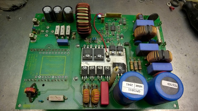

Tak je to zřejmě klasický polomost, akorát s dvojicí spínačů nahoře i dole - a buzení mají oddělené, možná proto, aby nemusely být ty fety shodné, tzn. vybírané - co? Kdyby to byl plný most, tak tam asi bude jiný řídící obvod. Mám podobný zdroj (nabíječka 28V/30A) kde je čtveřice fetů v mostu a je tam nějaký méně obvyklý obvod, ale už si nepamatuju jaký a na obrázku to nepřečtu.
Jinak - v PC zdrojích je taky obvykle připojený primár trafa přes vazební kondenzátor na střed elektrolytů.
