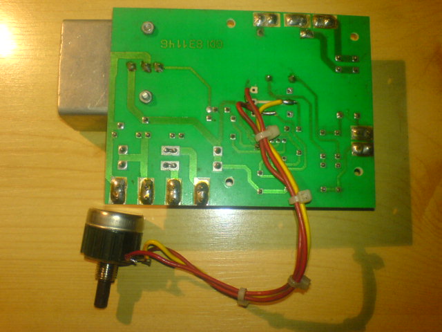

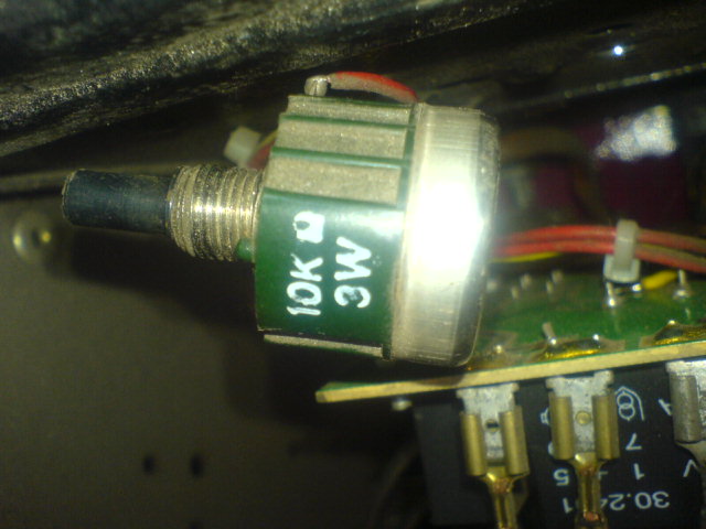

Dobrý den.
Mám problém sehnat do MIG svářečky potenciometr 10kΩ 3W stejného typu,či jeho náhradu.
Nevíte kde by se takový potenciometr dal sehnat?
Mělo by jít o drátový lineární potenciometr,který má dost tenký odporový drát,s dobrou izolací odporové dráhy a hřídelky 6mm.
Díky za rady.

Eleman
Příspěvky: 3572
#3 Příspěvek od Eleman »
Je otázkou, jestli musí mít nutně 3W. Pokud by stačily 2W, tak bych použil TP196

Je tam prostor ? Potom jako na svaru http://www.denkl.cz/eshop/dinosaurus-1/ ... w-dratove-

BOBOBO píše:Je tam prostor ? Potom jako na svaru http://www.denkl.cz/eshop/dinosaurus-1/ ... w-dratove-
Mám pocit,že tam chybějí informace o produktu,a potenciometr je otevřený bez izolace.

A jde o izolaci nebo o funkčnost? Tak potom za tři kilča ten z TME :lol: :lol: .

fredis píše:A jde o izolaci nebo o funkčnost? Tak potom za tři kilča ten z TME :lol: :lol: .
Jde o obojí.K čemu by byl,pokud by se na odporovou dráhu nachytal kovový prach?Pak by neměl funkci.

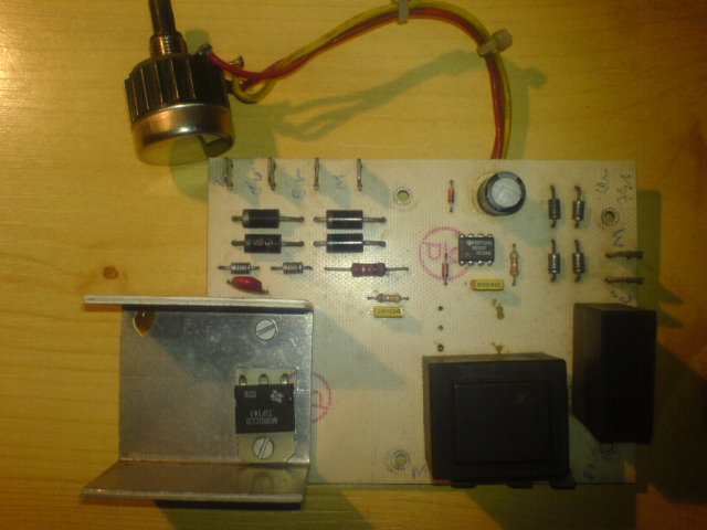

Zapnul sem svařečku CO,a když sem chtěl svařovat,drát nevyjel průvlakem a i při druhém pokusu vyhodilo jistič.
Zkoušel sem pohon posuvu,a je v pořádku.
Vyfotil sem tedy základovou desku posuvu.Diody na obou usměrňovačích jsou v pohodě.Pak je zde časovač 555 a Darlingtonův tranzistor TIP141.
Svářečka je Elektra Beckum 160/35 T.
Na co mrknout přátelé?

No ale diody a vsetko ostatne su az za trafom, nie? To trafo nahodou nie je spalene?

Trafo je v pořádku.
Na primáru i sekundáru naměřeny hodnoty.

Máš slabý jistič .

Proto to valím přes prodlužovací kabel.
Do teď bylo vše v pohodě.
Jistič neodbavil ihned,ale po dvou delších sepnutí.

Rád si nechám poradit,ale v tomto nemám jiné možnosti,když hlavní jistič je 20A.

Je to v háji,větev která živí ps 24V je KO.
