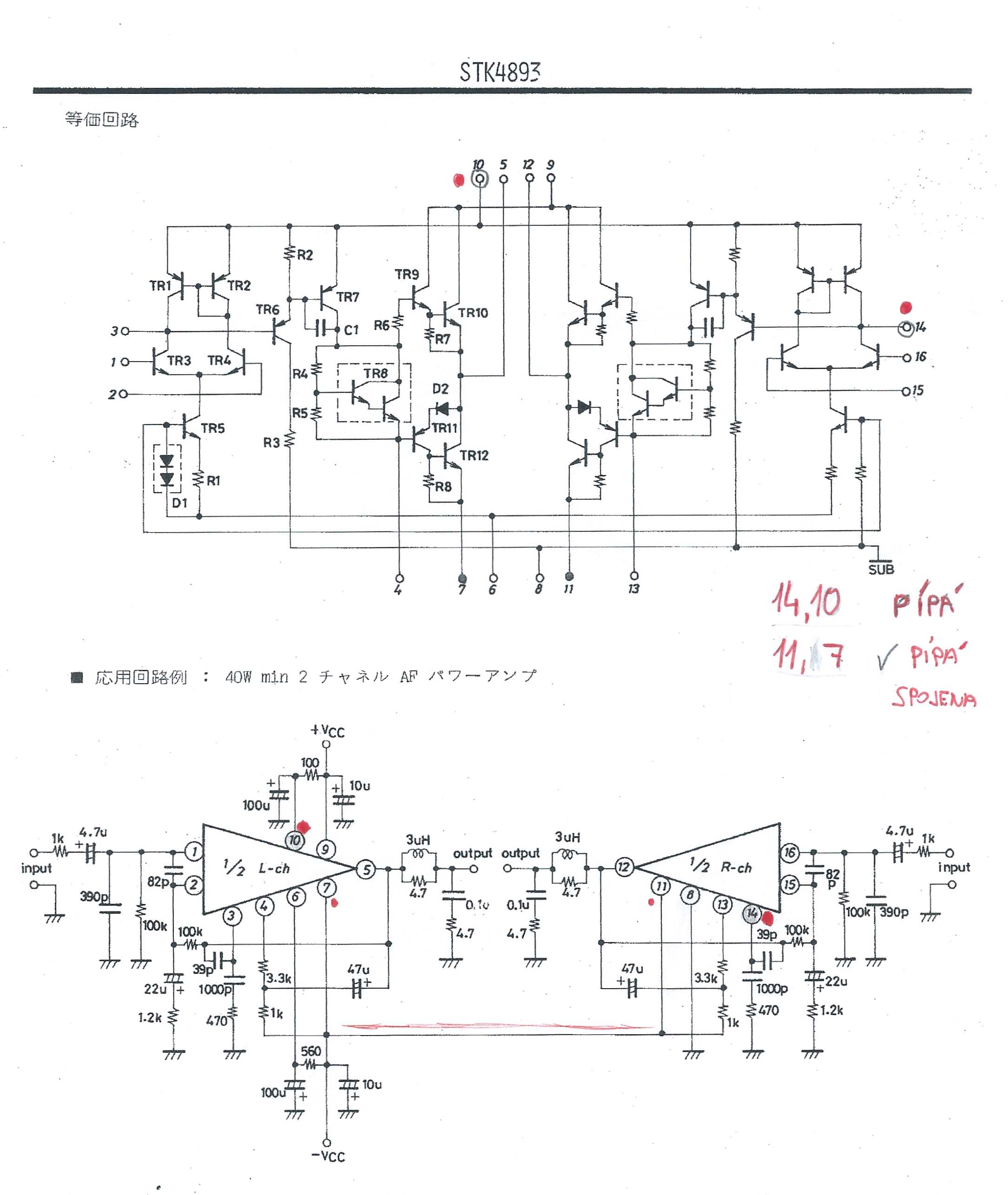

Sehnal jsem si schéma (které je teda hrozné) a začal jsem kontrolovat napětí proti zemi na měřicích bodech (značky ze schema). Napětí na napájení (blok power supply) je celkem v pořádku (liší se jen o 1-3 V), myšleno B1, B2, B3.
Můj závěr je takový, že integrovaný obvod STK4893 (eshop) bude nejspíše poškozen. Myslíte, že by stačilo vyměnit integrovaný obvod?

Zkusil jsem proměřit "pípákem" jednotlivé piny (všechny kombinace) na tom integrovaném obvodu STK4893(který byl pořád nevypájen ven).
Zjistil jsem, že pípají kombinace 11, 7 (ale to je v pořádku protože ty jsou propojené) a 14, 10 a to je ten problém, protože se domnívám, že by to nemělo pípat. Zkusím splašit nový obvod a uvidím co se stane.
schema.jpg- (268.25 KiB) Staženo 215 x
