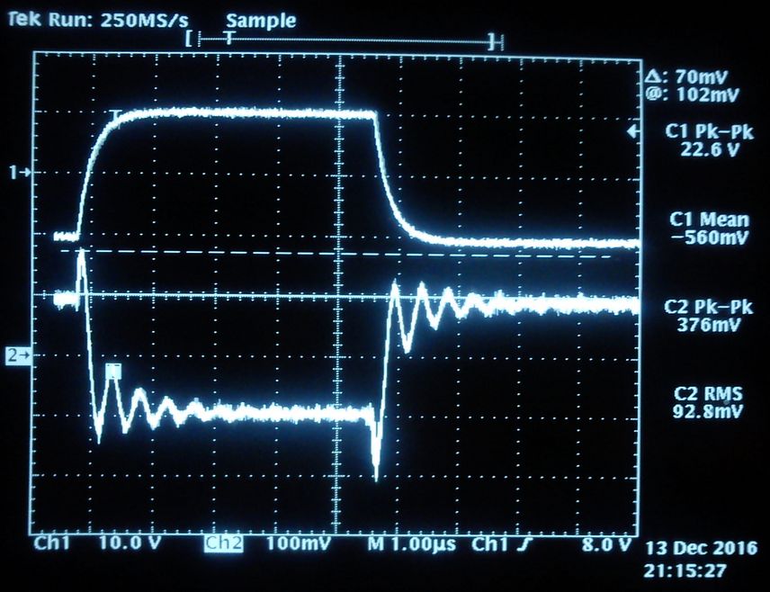

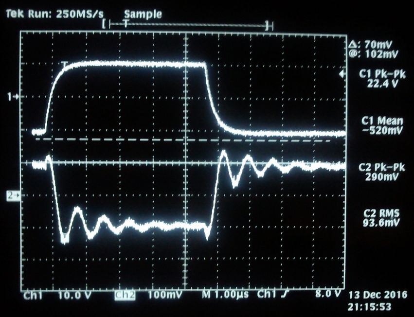

100 pF, které jsem měl po ruce, to ve ZV téměř vyřešilo. Překmit je vyhovující (malý). Tatáž kapacita navíc mezi invert. vstupem a zemí zmenšila překmit ale prodloužila dobu ustálení.
kulikus
Příspěvky: 3261
#14 Příspěvek od kulikus »
průběhy
plus 100pF mezi Vstup a GND
(83.9 KiB) Staženo 166 x
100pF ve ZV
(91.94 KiB) Staženo 157 x
