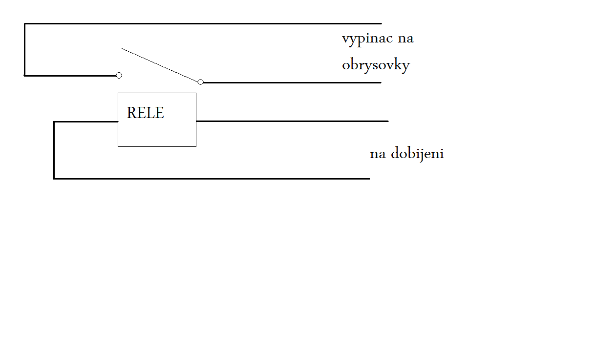

mechanikelekto
#6 Příspěvek od mechanikelekto »
tak pro toho posledniho mam v aute lepsi zpusob a spolehlivejsi pro toho co se ptal pokud ma stale zajem rad mu poradim na Havlicek.Lukas@seznam.cz
