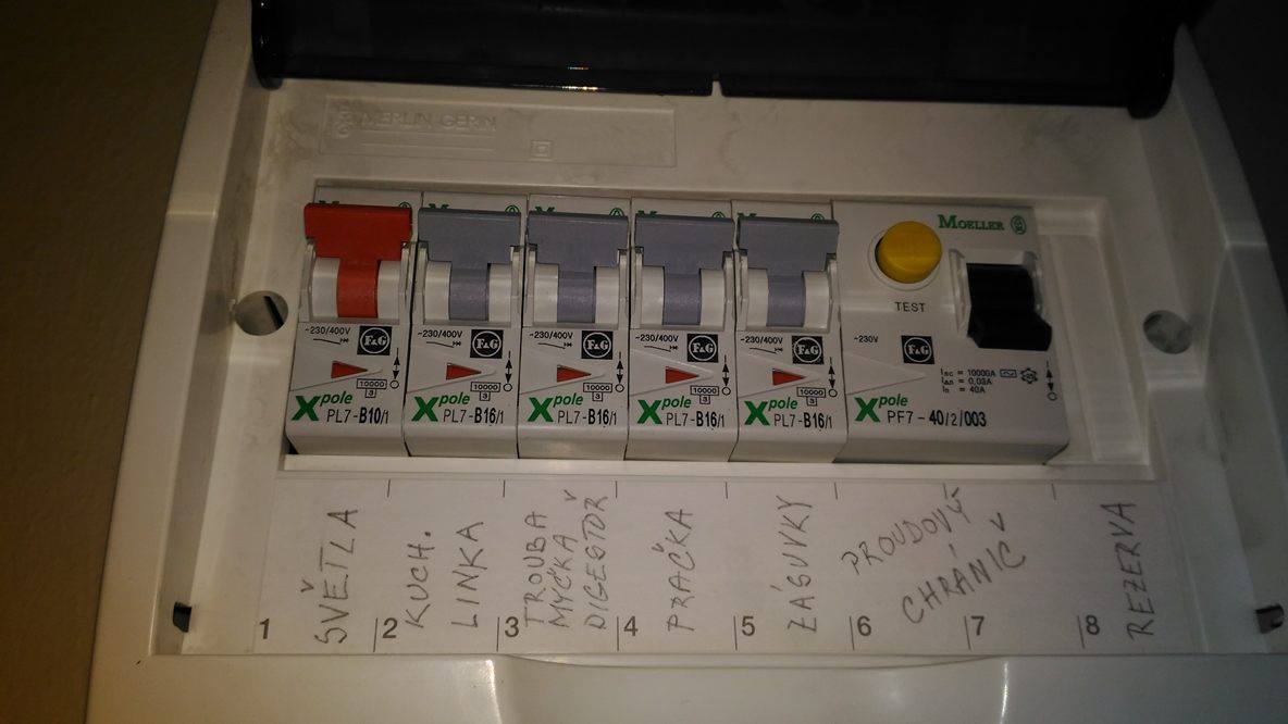

prosím, poradíte jak postupovat při diagnostice problému co nám nastal u nás na bytě v Brně?
To si takhle večer rozehřívám troubu - otočným přepínačem jsem zvolil na ohřev režim s ventilátorem, poté se rozhodnu, že přepnu na normální ohřev oběma topnými tělesy. Takže otáčím kolečkem, přitom projdu stavem "0" neboli vypnuto a poté přepnu na zmíněný ohřev dvěma tělesy. Jenomže při přepnutí z nuly na obě tělesa náhle vypadnul proudový chránič.
Tak si říkám ok to se stává, jdu nahodit chránič, jenže tím že ho nahodím, najednou vyletí jistič.
Vypojuji troubu ze zásuvky a nahazuji jistič i chránič, jenže nejde to na poprvé, vždycky párkrát ten chránič vyhodí jistič, dokonce i jistič "za dveřmi" pro celý byt. Až tak na třetí pokus se mi podaří chránič a jistič pro zásuvky nahodit.
A teď si říkám, čím to ? A hlavně co tak náhle se pokazilo na troubě?
Není spíš možné, že tím přepnutím rychlým trouby z nuly na zapnuto jsem dal nějak nafrak jističi a ten je pokažený?
Bude mi pro diagnostiku problému stačit multimetr? Lze prostě měřením odporu zjistit izolační odpor mezi L a PE ?
Díky za každou radu.

Píše, že mu nešel nahodit chránič s jističem při troubě vytažené ze zásuvky, tak jestli nemá problém někde jinde a trouba jen svým (třeba ani normu nepřekračujícím) svodem ten chránič dorazí.

Když píše že mu vyhazuje fíčko ikdyž má odpojenej šporhelt,tak závada bude na trase.Zkontroluj zásuvku(pokud je šporhelt jednofázovej)nebo jukni do sporákové kombinace jestli nejni něco v nepořádku tam.
Teď jsem si všimnul.Ten chránič je zapojenej na celou instalaci nebo jen na tu myčku,troubu a digestoř?Jestli na celou instalaci,tak může bejt závada kdekoliv v bytě.Je to ale naprd,dávat jeden chránič na celej kvartýr.Cokoliv ti vyhodí fíčko,tak jsi bez šťávy všude.

Hlavně taky píše, že mu nahazování chrániče vyhodí jistič, i ten hlavní za dveřmi. Takže to nebude jen nějaký svod izolace, to jde tvrdě do zkratu. Ať už někde v zásuvce, nebo něco skutečně mechanicky rozpadlého v tom chrániči.
Co se stane, když se shodí jistič "trouba, myčka digestoř"? Pak to jde nahodit normálně, nebo to blbne i tak?

Shoď všechny podružné jističe jednotlivých okruhů. Jestli i pak bude fíčko blbnout, je pravděpodobně vadné. Jestli ne, nahazuj postupně okruhy a zkoušej, který to dělá.

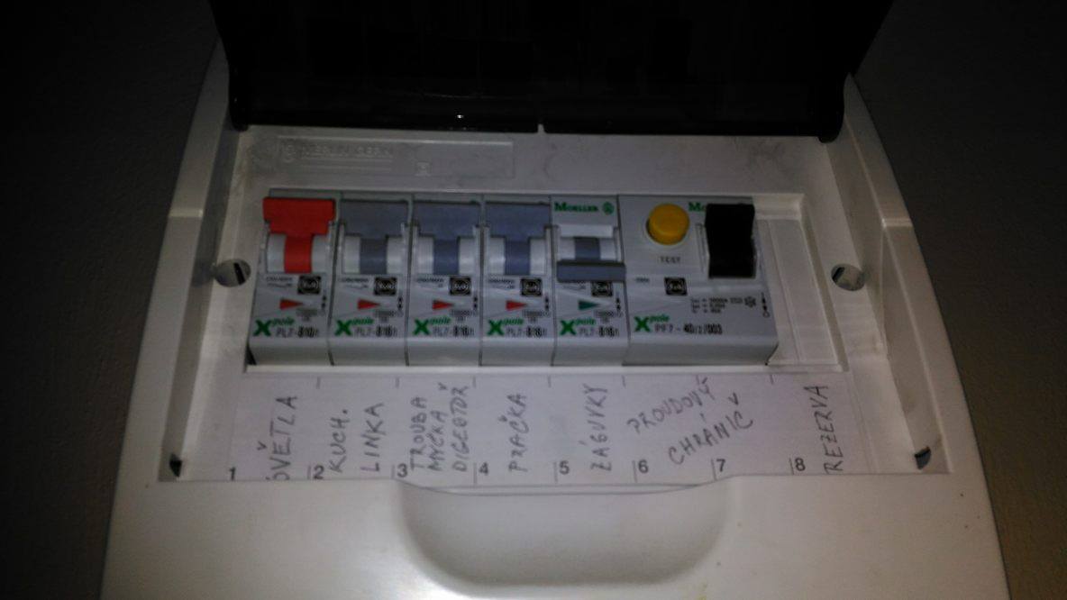

Sandal píše:Když píše že mu vyhazuje fíčko ikdyž má odpojenej šporhelt,tak závada bude na trase.Zkontroluj zásuvku(pokud je šporhelt jednofázovej)nebo jukni do sporákové kombinace jestli nejni něco v nepořádku tam.
Je to skutečně na všechny zásuvky (dnes po práci ještě procvakám důkladně všechny jističe abych zmpoval situaci). Ovšem ten proudový chránič vyrazí vždy a spolehlivě ta trouba. Dnes ráno jsem zkoušel - digitální obvod na troubě (hodiny, časovač atd) je na jiný okruh (to je ta trouba, digestoř,...) a vytápění v troubě je v zásuvkovém okruhu.
Bohužel když jsem troubu zapnul a nastavil ohřev, tak ve chvíli, kdy jsem otočil termostatem že se ohřev zapnul prásk - chránič vyletěl. A takto je pokus bezpečně opakovatelný do nekonečna.

Ještě tedy dnes ráno, když jsem zkusil vyhodit chránič troubou (ano povedlo se) tak zase chránič v pohodě naskočil a nic nevyrazil.
Jinak co se zpaojení chrániče týče, jsem si téměř jistý, že ten chránič je prostě v sérii s jističem pro zásuvky. jelikož když vyletí chránič, všechny zásuvky vyletí s ním ale už nic jiné. No asi mi nezbyde než zavolat odpornou pomoc :(

Jestli má v zásuvce na 230 topná tělesa trouby v obvodu s chráničem a v jiné zásuvce na 230 má elektroniku sporáku bez proudového chrániče, tak je to velmi svérázná instalace. A stačí svod mastnotou (zažil jsem)...
Takže slav3k, jak to je zapojené?
