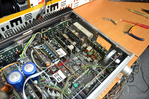

Ahoj, sehnal jsem Teslu 820a, hraje dobře, jeden kanál byl odpojený, po zapojení (zasunutí konektoru koncového stupně) hraje perfektně. Jediné, co nefunguje, je indikátor síly signálu. Všiml jsem si ale, že je rozpadlý trimr (chybí otočná luneta i protikus se zářezem na šroubovák), který jsem označil na obrázku kolečkem a šipkou (obrázek je z internetu). Může nefunkční indikace síly signálu být způsobena tímto rozpadlým (fakticky chybějícím) trimrem? Pokud mi nevadí, že ta indikace vyladění nefunguje, je třeba ten rozpadlý trimr řešit? Nechci, aby se při používání kvůli tomu třeba pokazilo něco jiného...
Díky moc za odpověď!
Hynek
Příspěvky: 12602
#14 Příspěvek od ok1hga »
cairon001 píše:Může nefunkční indikace síly signálu být způsobena tímto rozpadlým (fakticky chybějícím) trimrem?
. . . ano, zcela zásadní
cairon001 píše:Pokud mi nevadí, že ta indikace vyladění nefunguje, je třeba ten rozpadlý trimr řešit?
ne . . .

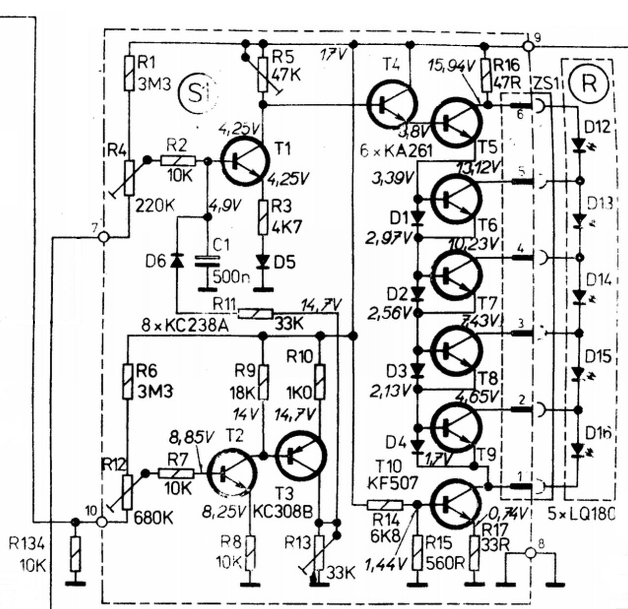

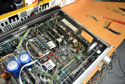

http://www.radiojournal.cz/schemata/Tesla820prilohy.pdf
