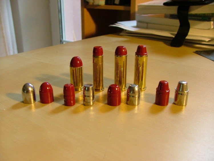

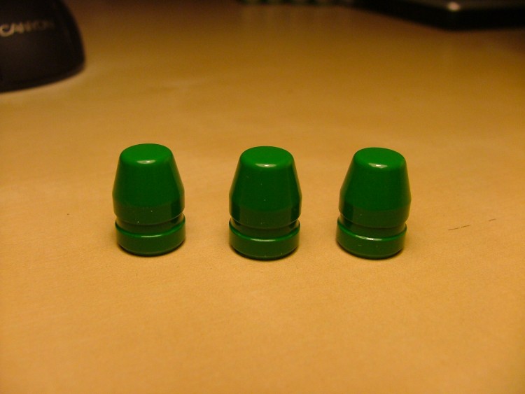

Střely s povlakem od firmy ARES jsem přebíjel a střílel svýho času z Gew88 a při použití rozumný prachový navážky a pomalejšího prachu chodily výborně, vývrt po střelbě naprosto čistý.
Z předovek i zadovek střílím už velice dlouho a odlívání střel je docela alchymie, takže nějakou zkušenost mám, ale ani zdaleka nevím vše.
