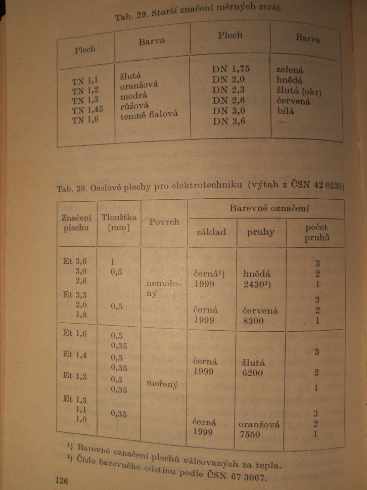

Zdravím, sháním 2 sady trafoplechů EI25. Výška stahu cca 31mm. Nějaké sice mám, ale 0,5mm silné a jsou obarvené na hnědočerveno. Podle tabulek ztrát červená značí 2,6W/kg, což je pro výstupní trafo k lampám moc. Nejsou lepší třeba i ty šedivé plechy 0,35mm ze síťových traf ZVS Dubnica z 80 let. Byly běžně v mgf. atd.

Opravdu? Já teda znám jenon ty koncové plastové bedýnky rozhlasu po drátě s reproduktorem a tam bylo daleko menší trafo než EI25. Co by dělaly tak velká trafa jako výstupáky v rádiích? možná v těch starších třeba ano, ale v těch nových a taky v televizích byly 2W trafíčka 9WN676 26 pro PCL 86.V konci snímkáče s PCL85 bylo sice větší trafo, ale i tak je to ten menší rozměr plechů, než potřebuji.
Kdyby se to někomu hodilo, posílám značení ztrát trafoplechů.
(212.04 KiB) Staženo 137 x
