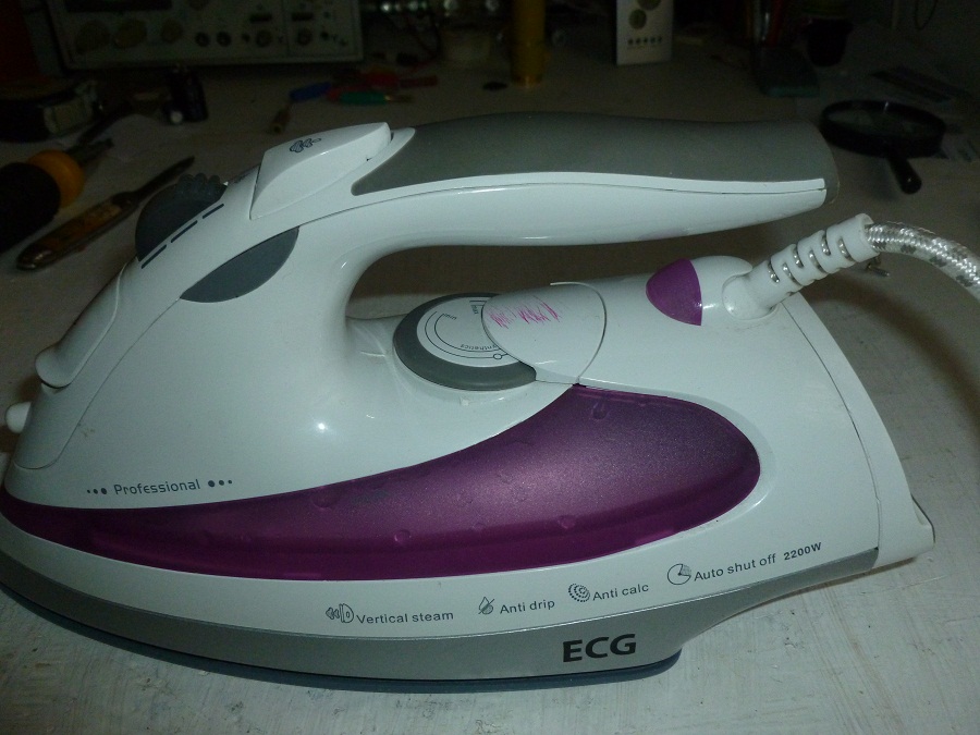

Zdravím!
Mám dotaz,jak otevřít tuto žehličku aniž bych něco ulomil.Šroubky na zadním deklu jsem vyšrouboval a toť vše.
(174.71 KiB) Staženo 150 x
jezevec
Hlavní moderátor
Příspěvky: 6103
Bydliště: Břeclavsko
#2 Příspěvek od jezevec »
Ještě je šroubek pod tím tlačítkem na páru.
Eleman
Příspěvky: 3572
#3 Příspěvek od Eleman »
Přeně tak. A pak vydloubnout po celé délce plast v horní části rukojeti, vyndat další šroubky a pokračovat dál "shora dolů".
Pokud se chceš dostat jen ke svorkovnici, mělo by stačit vyndat šroubek(y) zasního víčka a vyloupnout ho.
Hodně štěstí.
jerab
Příspěvky: 250
Registrován: 12 led 2011, 00:00
Bydliště: Frýdek-Místek
#4 Příspěvek od jerab »
Tak podařilo se :D ani jsem nečekal,že budete ve svátek reagovat,Díky!
