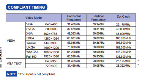

Jen pro jistotu - je to pripojeno digitalnim rozhranim, ze jo...
A vypada to, ze to monitor neumi, asi nevhodna kombinace H a V freq....
(44.94 KiB) Staženo 92 x

Pořídil jsem si HDMI kabel a přes axago redukci (DisplayPort > HDMI) to připojil. Těcg 1600x900 není dokonalé - momentálně je to vycentrované do středu, ale ne rozpizlé. Pořád lepší než předtím s VGA, to byl obraz roztažený do šířky a nešlo s tím nic dělat...
