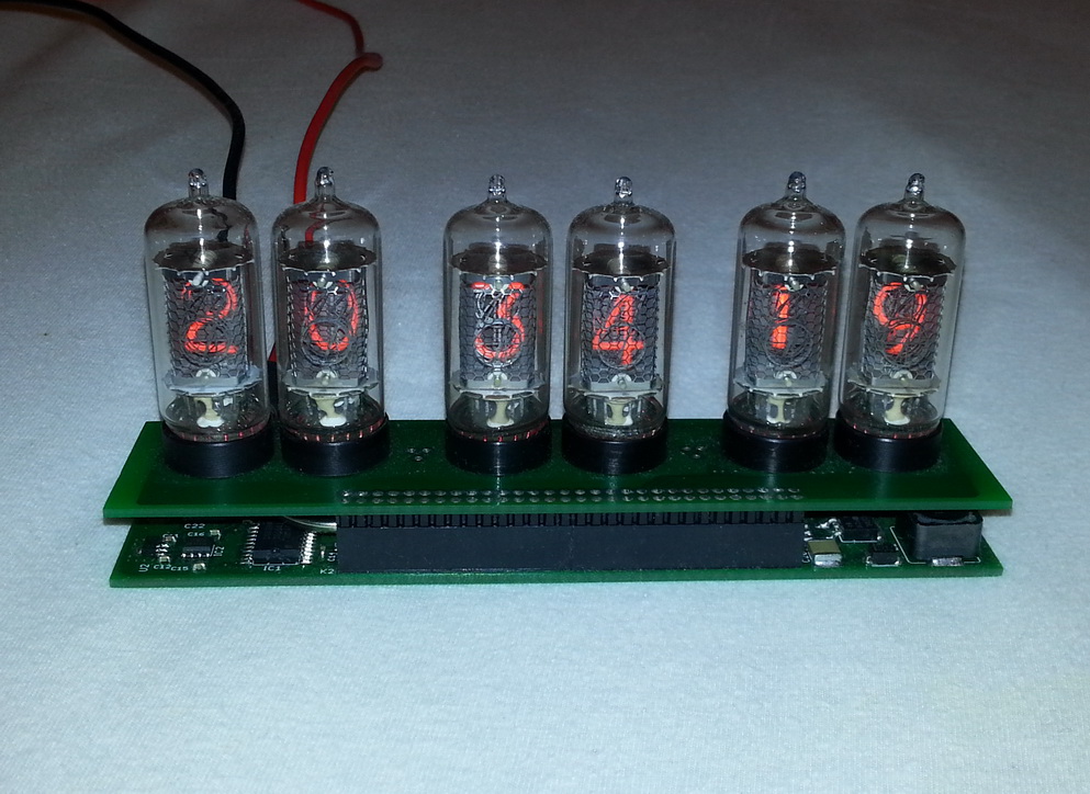

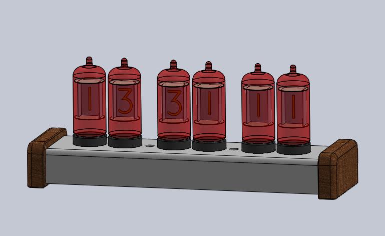

Když už se tu řeší digitronové hodiny, tak malá ochutnávka mého zvolna se vyvíjejícího projektu. Hodiny používají MCU, synchronizují se z GPS a využívají RTC s uváděnou nepřesností do dvou minut za rok se zálohováním baterkou (pokud se nevyužije GPS synchronizace) a umí automaticky přecházet mezi zimním a letním časem. Vnitřně pracují s UTC časem. Do vyvedeného UARTu se buď zapojí GPS, nebo se dá přes terminálový program nastavit/vyčíst čas a datum a spustit test digitronů. Mají zezadu tři tlačítka, jejich využití zatím není zprogramované. Digitrony pracují plně staticky, tedy nelze při pohledu v pohybu vidět žádné problikávání. Obvodové řešení je zvoleno nejjednodušší možné, snažil jsem se o kompaktní rozměry. Elektronika a většina SW je již hotová, chybí dodělat doutnavkové dvojtečky, nechat vypálit laserem a ohnout Učko z nerezu (DXF data už jsou, vlastně proto jsem kreslil celý model) a udělat dřevěné bočnice. Digitrony nejsou a nikdy nebudou podsvícené modrými ani žádnými jinými ledkami :-)
Elektronika
(247.02 KiB) Staženo 435 x
SW model
(30.32 KiB) Staženo 398 x

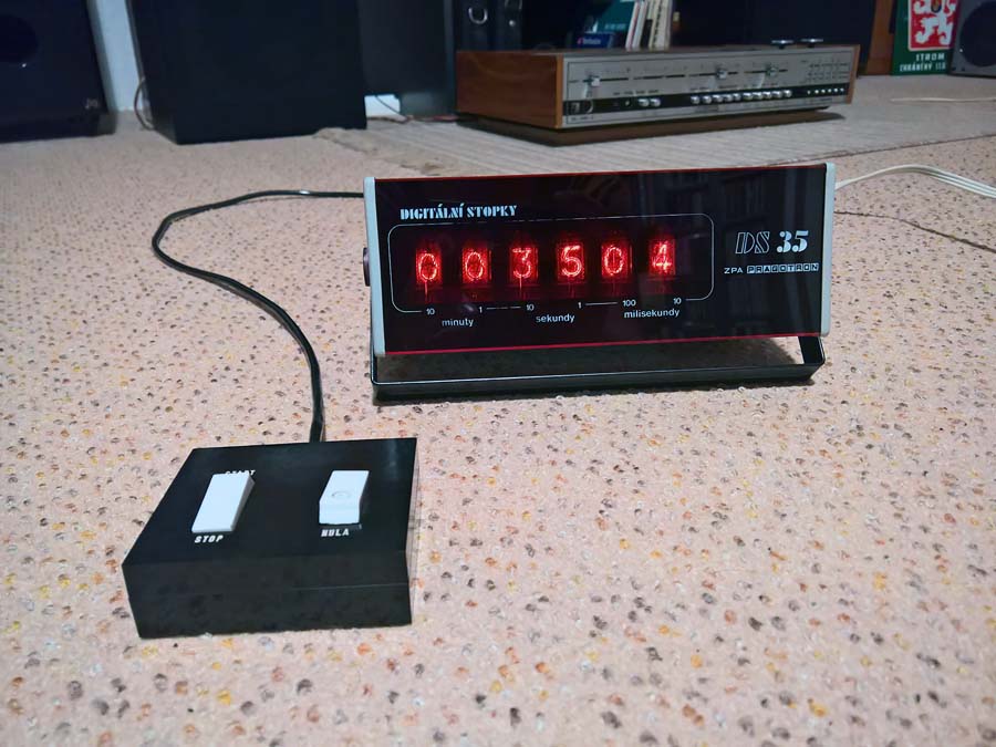

Řekl bych, že nejedny tyto stopky posloužily jako dárci orgánů a základ pro ubastlení hodin. Což je asi škoda, poněvadž si nemyslím, že toho tehdy v Pragotronu dělali nějaká kvanta. Taky to asi nebylo tehdy (rok výroby těch mých je 1984) úplně levné.
