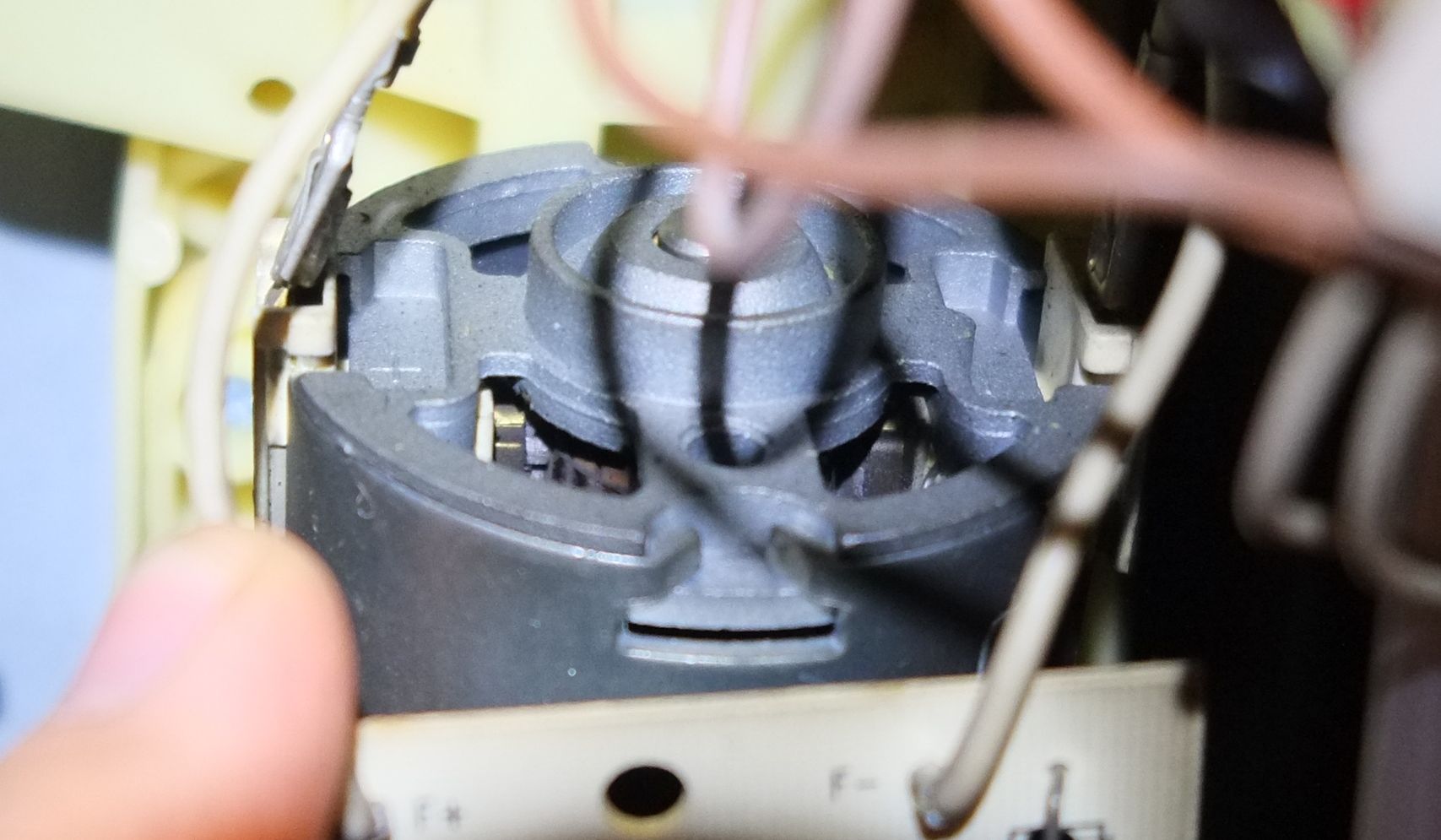

#5 Příspěvek od _luky_ »
Bingo. Uhlíky motoru vypadají zvenku funkčně, ale nenaměřím tam nic. Takže asi vinutí motoru. V service modu na motoru naměřím 300VDC nebo -300VDC, podle směru, kterým se to má pohybovat.
Byla prokousaná hadička těsně za podávacím čerpadlem, takže to teklo rovnou na zem a vyhlo se to veškeré elektrice, naštěstí.
Původně mě zmátlo, že jsem naměřil asi 2 Ohmy, ale to je proto, že na desce je v klidovém stavu zkrat, předpokládám kvůli brždění. Po odpojení fastonu je jasné, že je motor přerušený.
Díky za nasměrování.
Přednesu to strejdovi, jestli chce motor vyměnit, dát do servisu nebo poslat k recyklaci.
