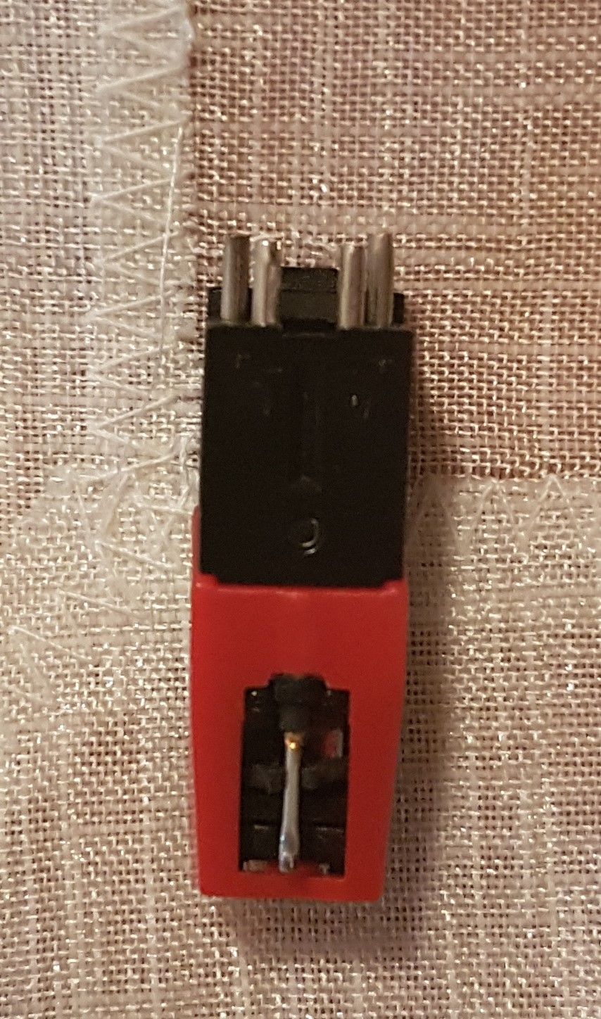

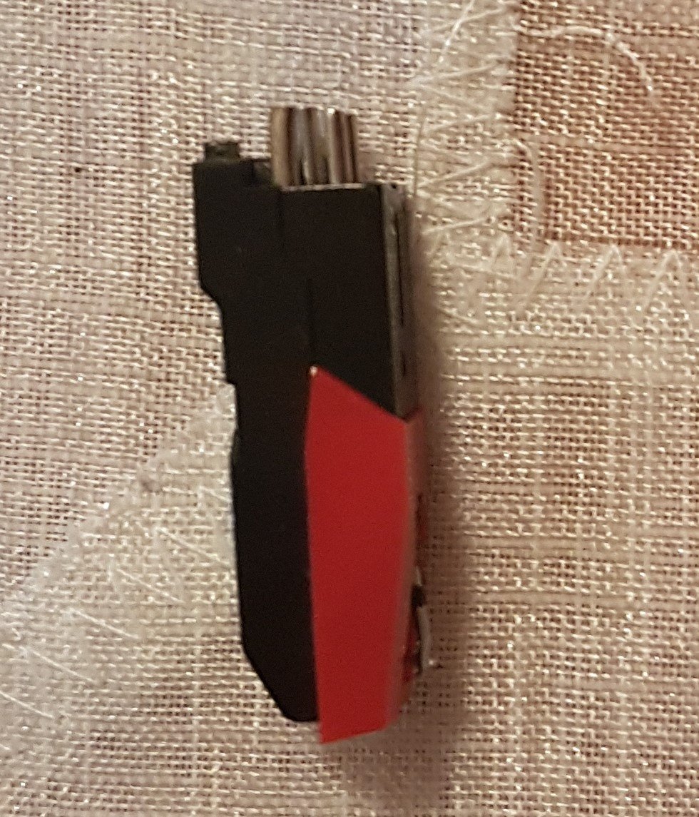

prosim s pomoci identifikace prenosky. Shanim k teto prenosce chvejku-kdyz nebude tak celou prenosku. MG 05 je ji podobna ale nesedi me chvejka. U me je chvejka samostatna, ne s cervenym plastem okol. Je to do no name "retro" kombinace. Dekuji

To bude trochu komplikace, do spousty no name ramínek se dávaly krystalové přenosky Sanyo MG-05 nebo ST-05. Zrovna tu žádnou nemám, abych si ji porovnal podle fotek, ale s oddělenou chvějkou od rámečku už asi k sehnání nebude. Ale tahle přenoska má stejné uchycení i konektor.
A je taky krystalová.

Tato chvějka to být nemůže? :wink: Ještě odkaz zde. Chtějí za ni docela dost. 8O

V AME mají jen systém s plastovým držákem hrotu, robo potřebuje s kovovým, jaký je na fotkách.

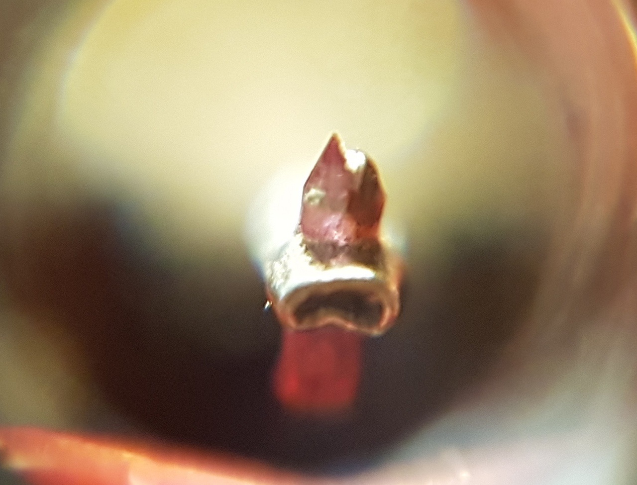

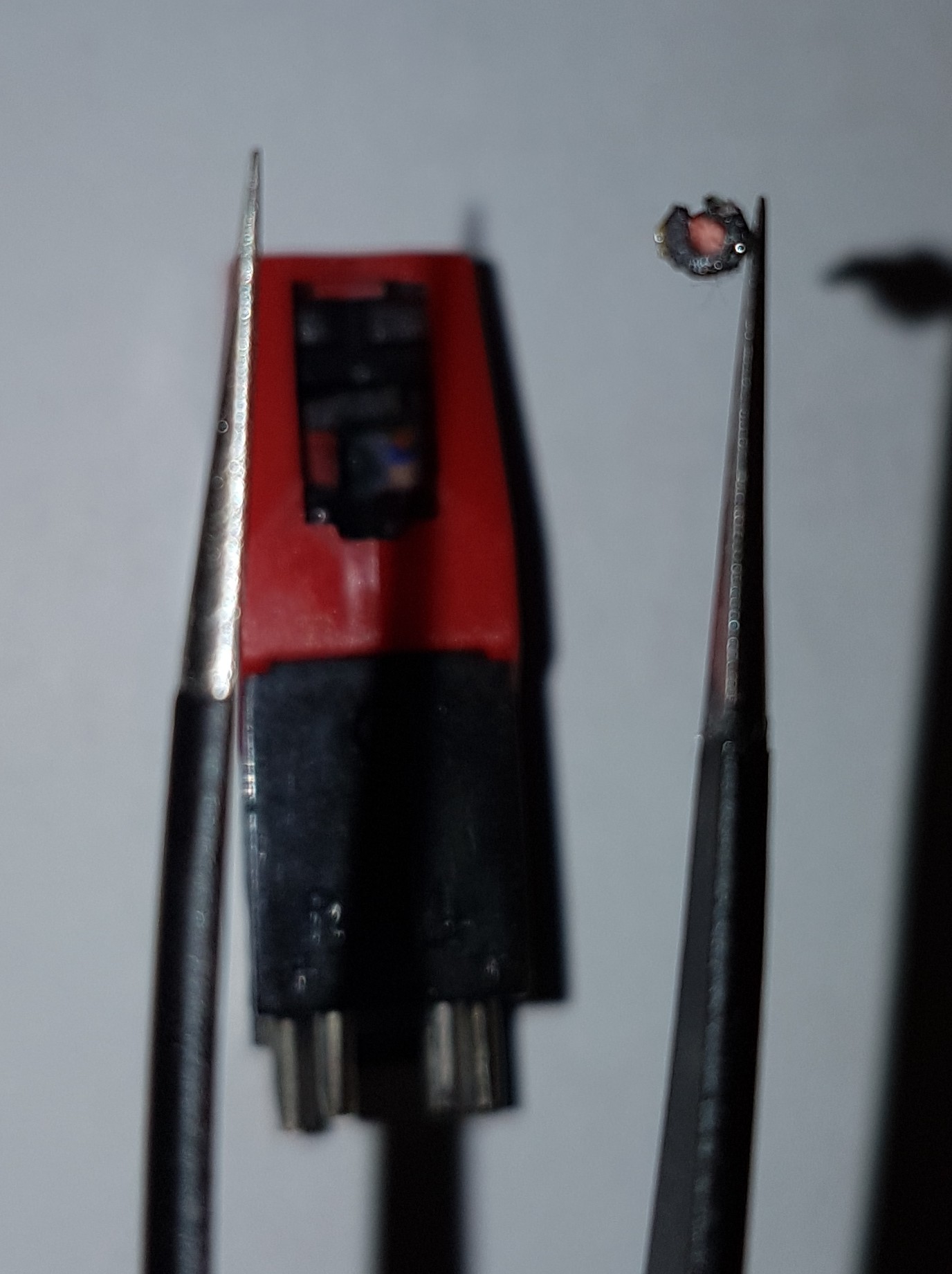

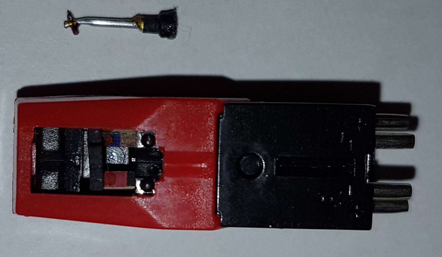

Kvuli cene jsem hledal ze bych zakoupil jen tu chvejku. Sehnat jenom tu prenosku natoz chvejku je pomalu nemozne. Na ebay jsem ji, celou prenosku, sehnal v prepoctu asi za 60 kc. Jen jeden kus. Ma byt nova. Kdyz to selze tak nezbude nic jineho nez koupit novou prenosku s plastovou chvejkou. S tou puvodni chvejkou jsem si trochu pohral. Ta kovova cast je v gumovem zavesu ale ten byl podelne prasknuty takze chvejka se po chvilce hrani otocila hrotem jinak a bylo po hrani. Tak jsem vzal cernou nit a par zavity jsem ten gumovy uchyt omotal. Tak se zda ze tohle by mohlo pomoci. A vzal jsem spesl lepidlo a celou chvejku jsem prilepil do ulozeni prenosky. Na te chvejce je ze strany uchytu ulozeni videt cervena tecka. Zda se ze ten gumovy zaves byl nasunut na trn co byl na prenosce a ktery se ulomil. No uvidim co ebay dodavka a lepidlo udela. Trosku se obavam pruznosti ulozeni chejky. Pro zajimavost jsem dal i foto hrotu.

Ten hrot je v prdeli. Má uštípnutou špičku a jestli se s ním pokoušíš přehrávat desky, tak je likviduješ podobným způsobem, jako bys je bral šmirglem zrnitosti 40.

Nezda se me ze by byl hrot ulomeny. Z te fotky se to posoudit neda ale vidim to nazivo a je to v poradku.
Na ulozto jsem hodil jeste jednu fotku hrotu z jineho uhlu. Nerad bych aby si majitel znicil desky.
