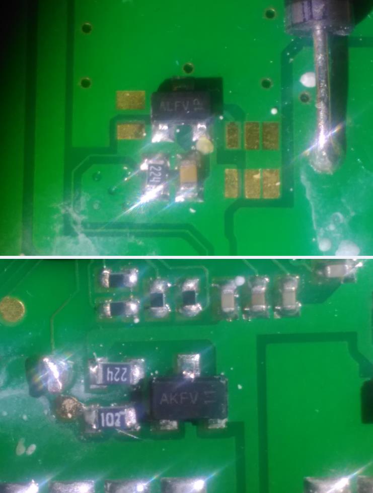

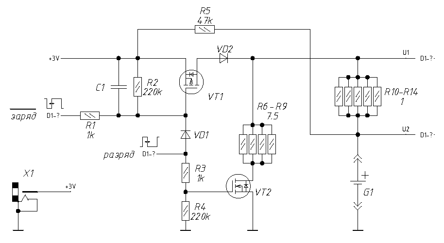

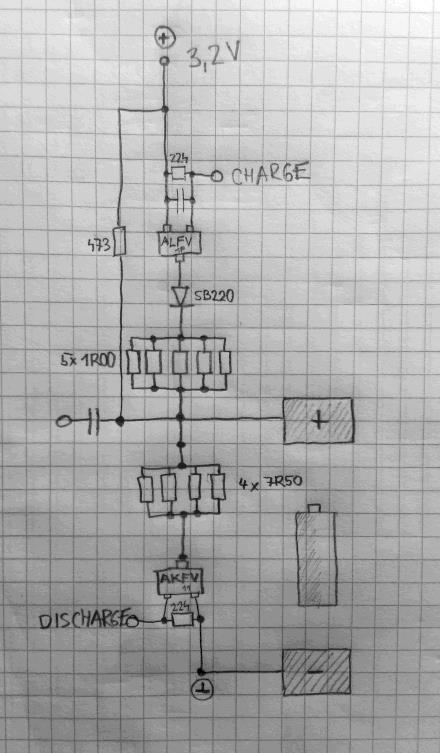

Zkoušel jsem aku do každé ze 4 šachet a proud na displeji klesá jak jsem popsal poprvé. Měřil jsem i proud a ten je 0 A. Displej možná zobrazuje nějaký průměr a když je proud 0, tak postupně klesá. Težko říct, každopádně nabíječka zase nefunguje.
schema.jpg- (50.21 KiB) Staženo 399 x
Teď se mi nabíjí 2 aku a na CHARGE je 2,973 V. Je to jak říkáš.
tranzistory.jpg- (58.14 KiB) Staženo 341 x
Poletí do koše(i když bych ji za odměnu za zničené baterie nejraděj omlátil o hlavu výrobci-chytej ale číňana...)
